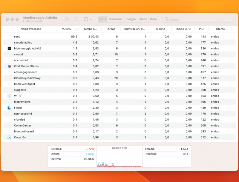

2 ore fa, Extreme™ ha scritto:
Nella Beta 2 ho costantemente il processo secd a palla: è un processo di sicurezza che ha a che fare col portachiavi di icloud. Se disattivo il portachiavi il processo torna nella norma.

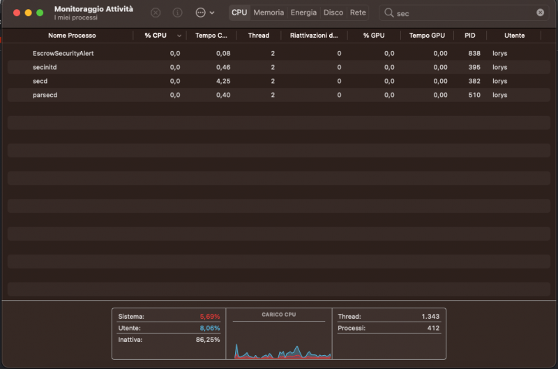

anche da me nella norma  🙂
