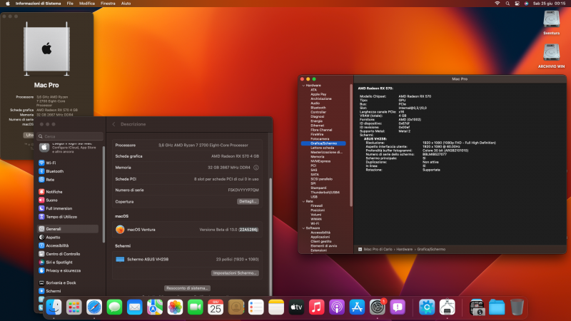

Moderators carlo_67 Posted June 24, 2022 Moderators Share Posted June 24, 2022 Ok anche beta 2 😅 giusto, partendo e aggiornando da Monterey la beta 1 poi Beta 2 non ho avuto problemi di utente e Password anche se magari qualcuno mi spiega come mettere le icone suono, BT ed altro sulla barra . da preferenze di sistema, prima cera mostra ora non lo vedo😂. Meglio la wifi intel che con Beta 1 si connetteva dopo un po' e non mostrava le reti https://github.com/OpenIntelWireless/itlwm/releases/tag/v2.2.0-alpha ora OK Weg con la rx570 mi faceva le bizze, con iMacPro1.1, sotto suggerimento di Fabiosun cambiato SmBios in MacPro7.1 ora sembra ok 1 Link to comment Share on other sites More sharing options...
Support Team Anto65 Posted June 24, 2022 Support Team Share Posted June 24, 2022 😀 Centro di Controllo ... mostra non mostrare nella barra dei menu 1 Link to comment Share on other sites More sharing options...

Supervisor fabiosun Posted June 25, 2022 Supervisor Share Posted June 25, 2022 @carlo_67dal centro di controllo (sono arrivato secondo) 1 Link to comment Share on other sites More sharing options...
