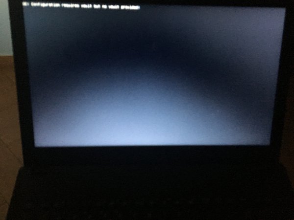

schermo nero completamente,
N.B con filevault e requiresignature non passa più all’altro disco quindi non caricando più clover come faceva prima
su questa che hai messo continuano a stare su Yes..pero' se dici ke hai provato...

Ho provato sia con yes che con no, la differenza è che con no su entrambi,passa dopo un tot di tempo a clover, mentre con yes non passa a clover(cosa strano quando passa a clover mi rileva solo Windows e mi compaiono queste partizioni)
https://postimg.cc/0rDy6Yzv">LINK_TEXT>
Questo è senza premere F3, mentre questo è con F3 quindi vedere tutte le partizioni
https://postimg.cc/QVJV4ghb">LINK_TEXT>
Se premo UEFI exsternal sta un po’ di tempo schermo nero e si riavvia anche per l’altro la stessa cosa
se sai come recuperare poi (se ti parte altro sistema in caso di casini)
io proverei a sostituire la EFI di OC a quella di clover
senza VAult che non ti servono
in caso non ti parta la ripristini con quella di altre sistema funzionante
oppure
metti su chiavetta la EFI di clover e vedi se anche da li clover funziona
