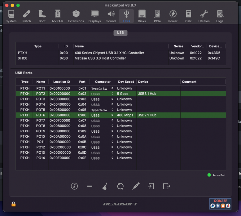

credo di avere un problema con il port mapping delle porte usb...
era da tempo che non andavo a verificare ma avevo molte più porte usb attive pur avendo gli stesi devices collegati..
che sia dovuto al cambo cpu? (da ryzen 3600 a 5600x)
non so se sbaglio ma comunque leggevo che su amd non sarebbe necessario fare il port mapping però ho notato questo cambiamento..
@Ataruse oltre alla CPU hai dovuto aggiornare anche il bios
devi rifare la mappatura USB(se ti era utile)
Se usi una scheda WIFI Bt connessa alle porte USB interne (per la funzionalità BT) potrebbe essere necessario
Da me non serve, ma molte Configurazioni con chipset piu' piccoli del mio potrebbero averne bisogno

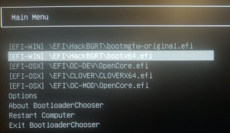

Hai provato ad usare Bootloader-Chooser ? :default_hysterical:  Guarda caso ho appena terminato di provare / avviare  tramite BLC : OC dev , OC MOD e CLOVER  🙈  ... avviano  tutt e 3 senza problemi

28 minuti fa, morfy ha scritto:
Su Big Sur uso da sempre CLOVER...ma ho solo fatto una prova...con OC sembra decisamente più stabile...
No mai usato...vedrò di provarlo  🙂
Semplicissimo , all interno della  EFI nella cartella Boot ci metti BootloaderChooser-BootX64.efi.zipdopo averlo rinominato  BOOTX64.efi
poi aggiungi la cartella OC ( le ho riominate per distinguerle ) e la cartella Clover
al boot vedrai cosi ... non ti resta che scegliere
ad ogni avvio partira' l ultimo sistema avviato , per cambiare ti basta premere all avvio qualsiasi tasto per fermare l autoboot
