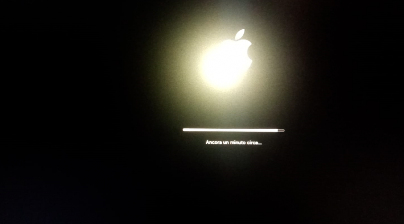

sono 50 minuti che dice "Ancora un minuto circa" ed e sempre fermo li!
quando si riavvia faro una foto e vediamo cosa mi propone come scelta, e posto la foto qui.
ma mi sembra troppo tempo di attessa mah!  speriamo bene.
e se riavvio io adesso? faccio danni?   :classic_rolleyes:
