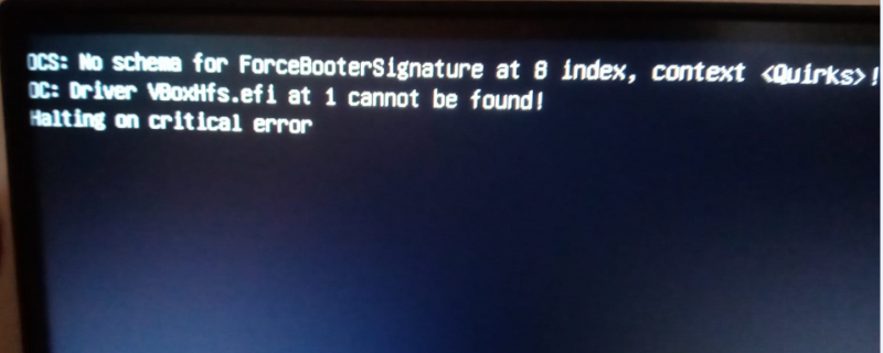

12 minuti fa, Augusto ha scritto:
ok fatto ma non parte ed esce come in allegato, era troppo bello che funzionasse! ma sono SFORTUNELLO hahahahhaha sempre problemi.
riesci a settarlo su yes  1110043814_Schermata2021-03-11alle16_11_41.png.3341cf31452e8276bfcea0efc18f69cc.png
non è questione di fortuna o meno, il fatto è che OC è molto più rognoso e adatto ad utente già un minimo esperto, per questo consiglio sempre di partire con Clove e poi imparare anche OC

ma accipicchia, damiandrake ti ha passato EFI con una miriade di cose da sistemare... facevo prima a farne una nuova da zero...
serve abilitare questo driver OpenHfsPlus.efi che è quello presente, mentre nel config era abilitato altro
1186679771_Schermata2021-03-11alle16_43_43.thumb.png.9d4819169cc1245bb31805e068662ae7.png
sostituisci config @Augusto
se hai ancora errori che si blocca, ti rifaccio io EFI

Il 8/3/2021 at 10:58, damiandrake ha scritto:
il kext e' presente ma con tutta la cartella di download e non dichiarato nel conf e mancano i boot-arg ma sei in buone mani adesso😉
Questa è la EFI che gli ho fatto io Lunedì, non so cosa sia andato a toccare ma la mia, così com'è dovrebbe funzionare

5 minuti fa, Augusto ha scritto:
Mah, io non ho mai messo VBoxHfs.efi tra i driver
