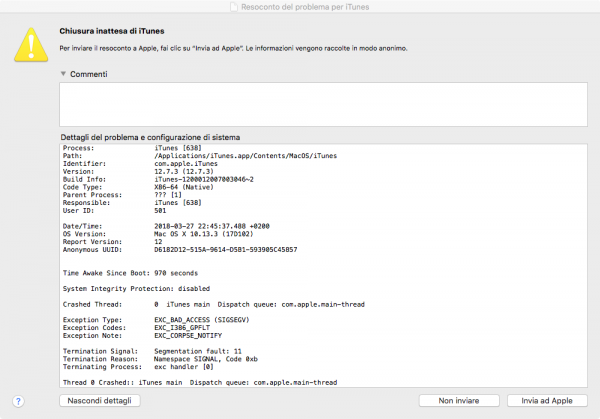

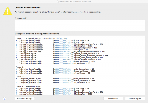

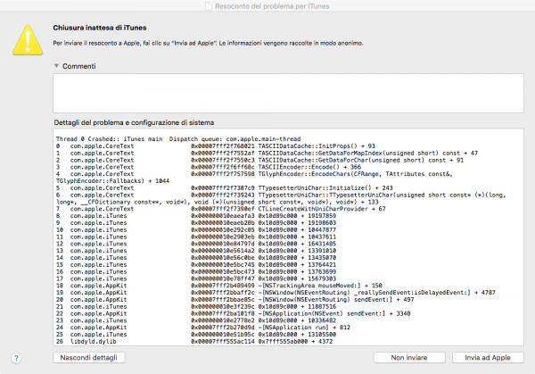

Volevo chiederti come mai ogni qualvolta che apro itunes va sempre in crash dandomi questo errore?

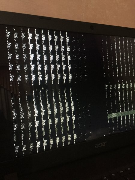

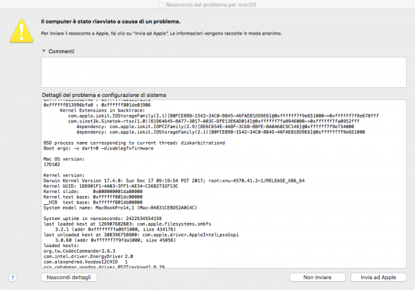

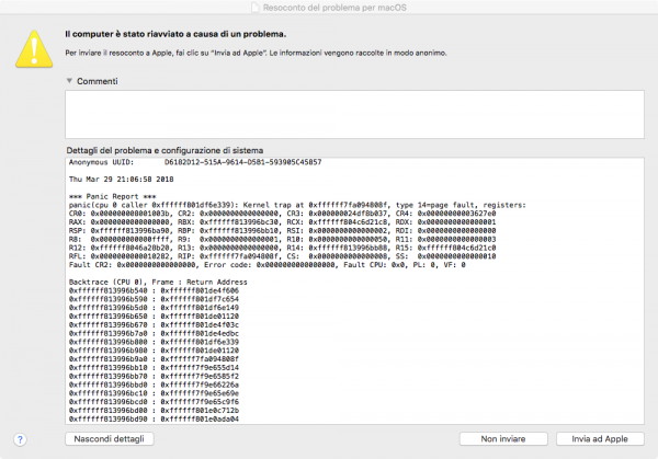

Ragazzi è successa una cosa strana, dopo aver lasciato il portatile in standby per un pò, all'apertura sono rimasto nella schermata di login poiché mi sono allontanato al ritorno ho trovato questo kp
Sinceramente non so a cosa sia dovuto

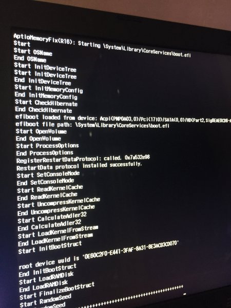

Sì è normale, quando clover fa avviare la 10.13.4 compaiono le scritte, che è poi le operazioni che esegue. Se tu fossi in multiboot come me e altri vedresti invece che con sierra o el capitan non compaiono; sono apparse nell'ultima beta e nella finale.
Si scaricano e installano con cloverthememanager e lo si può selezionare quando si fa l'installazione di clover.
Oppure lo fai a mano, ti scarichi i temi che ad esempio puoi trovare nell'apposito thread su insanely, li metti nella cartella theme in EFI e gli metti il relativo nome nel config.plist
