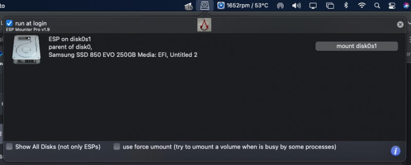

Il 25/6/2022 at 14:44, Lorys89 ha scritto:
a uso sempre sopratt la notte per abbassare la lumin 🙂
ed anche questa per montare le efi senza che chiede la psw
Grazie Lorys ottima app, comodissima.

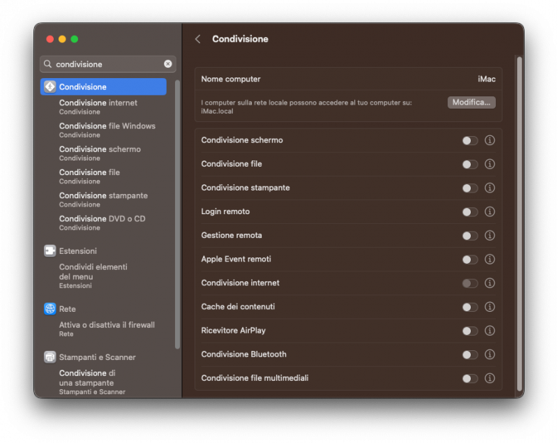

@antuneddu ho disattivato tutto in condivisione (erano on airplay e bt) ma nulla.
Provo con  HT ma cosi, ma ci credo poco. 🤞

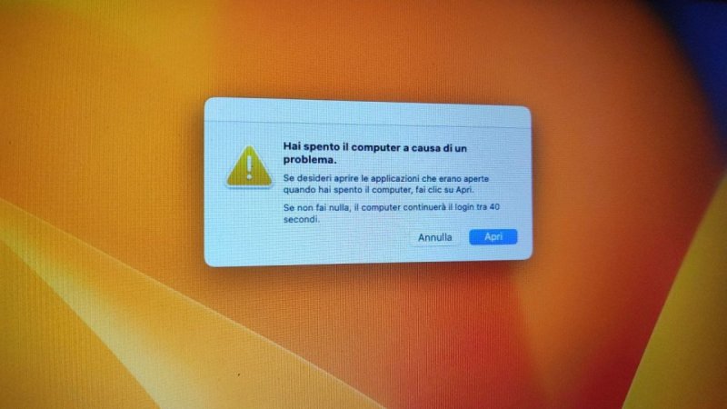

oggi ho aggiornato a ultimi commit opencore,lilu e weg e BlueToolFixup...e dopo un un 2 riavvi ho un nuovo problema che non va più via 😞
Posto che il problema sia comparso dopo l’aggiornamento di OC e kext rimetterei la configurazione precedente in primis per verificare se il problema persiste e poi, qualora non ci fosse, procederei ad aggiornare a mano e in maniera graduale, del tipo: prima caricare ultimo commit di OC e testare e se così fosse apposto procedere con aggiunta manuale di un kext per volta - di quelli incriminati - e testare.
Se invece fosse un problema esclusivamente legato al disco allora proverei ad effettuare una riparazione dello stesso da Recovery Mode.
Edited by Extreme™
Fatto entrambe le cose, credimi sembra posseduto 🙈🤷
  • whahahah 1
Ultimo commit OC intedi questo ( 7a69015 )    https://github.com/acidanthera/OpenCorePkg/actions    ?  Appena compilato , aggiornato tt i kexts agli ultimi commit ... tutto regolare
Ho aperto il tuo post e ho visto l errore , mi e' capitato un paio di volte ... facendo un passata con Onyx spariva
