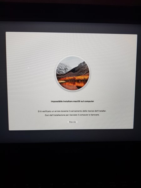

Adesso riavviando nella GUI di clover ti compare ancora la possibilità di installare o no? si avvia la 10.13.5? se si posta la EFI senza la cartella apple.
Se non hai seguito il forum (male) vi è stato un grande cambiamento nei kext https://www.macos86.it/viewtopic.php?f=73&t=151">viewtopic.php?f=73&t=151">https://www.macos86.it/viewtopic.php?f=73&t=151
poi forse occorre aggiornare clover... sei in APFS o HFS+
Allora clover è fermo alla versione 4439
ora aggiorno tutti i kext elencati da @Baio77[/mention]
@iCanaro[/mention] Nella gui di clover vedo ancora la possibilità di installare l'aggiornamento, io ero fermo alla 10.13.4 e il sistema si avvia senza problemi.
Sono in HFS+, devo postare ugualmente la cartella EFI?
Mi raccomando sempre pendrive di emergenza
Prova con i nuovi kext e leggi bene anche il link che ti ho messo... in teoria per un aggiornamento dalla 10.13.4 alla 6 non ci dovrebbero essere grosse problematiche... ritenta e se non va posta la EFI... fallo in verbose l'aggiornamento e foto di eventuale blocco
Se hai aggiornato tramite update , probabile tu debba cancellare una cartella nella root del disco dovè MacOS installato .....
MACOSDATA dovrrebbe chiamarsi ...
Ma prima aggiorna Clover siamo arrivati alla 4617 ufficiale e le Kext e prova ad aggiornare come stavi facendo ...
Allora a seguito dell'aggiornamento noto una lentezza notevole nell'avvio di macos.. un'altro bug e che avviando il notebook e chiudendolo prima dell'avvio della GUI di clover prima riuscivo ad utilizzare il notebook da chiuso collegato a un monitor esterno, ora invece riesco a visualizzare solo la schermata del boot con la mela dopo di che schermo nero... dopo l'aggiornamento dei kext non riesco più a sentire il suono del boot che ero riuscito a mettere grazie a una guida del forum, in cui mi da un errore "l'azione esegui script shell ha rilevato un errore: unspecified exception"... Non riesco nemmeno più a utilizzare ne il trackpad ne la tastiera
Ciao angelo , x ilsuomo d'avvio come da guida , credo che dovrai ripetere il tutto xche FORSE nell'aggiornamento i file che hai sostituito si sono aggiornati default_wink , x la lentezza prova a dare una pulita all'OS , fare manutenzione con Kext e repail e prova a vedere se ci sono miglioramenti ...
Per il monitor esterno e la tastiera si può fare qualcosa? Un'ultima cosa come posso dare un pulita all'Os?
