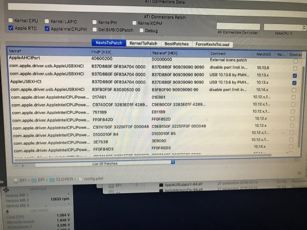

procedo..anche se inseriro' i fix manualmente su clover... cosi in caso ho sempre il backup EFI con il config di prima.

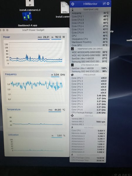

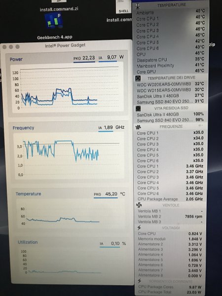

CMQ son arrivato tardi test fatto e questi i risultati, ditemi voi (se ci siete) cosa ne pensate...se serve riallego un IOREG se da li si vede anche il PM)...
appena acceso...quindi a freddo:
come vedete la temperatura si e' abbassata a norma ...adesso sta andando da 20 minuti...non so facendo assolutamente nulla... oscilla sui 45' quindi accettabile , a frequenza invece oscilla tra i 2 e 3 ghz sempre...
secondo voi ?

La responsabilità delle prove e' personale..puoi farle o meno.
La guida alla quale mi riferisco io l'hai postata tu
e avrei dell'altro..
comunque, ora le frequenze ballano il giusto.
verifica che sotto stress raggiungi le frequenze massime per il tuo processore e se non hai freeze sei a posto

per testare usa solo IPG (intel power gadget) ed usa test piu' lunghi di cinebench o Geekbench (e' sempre valido il consiglio che ti ho dato con Davinci
Le frequenze ballano e non uso questo termine a caso (cerca bouncing o dancing frequency)..x79 ha questa "caratteristica"

Già il risultato è decisamente migliore da quello iniziale
Ha scritto dopo 2 minuti 21 secondi:
mi sembra che anche le temperature siano molto più "normali"
hai installato il kext di 10.13?
Sinceramente, come detto anche prima ho sempre seguito poco questa tipologia di hardware quindi la mia conoscenza è limitata
si..come la foto che ho allegato. (ho messo pure quelli x 10.2 )
https://www.macos86.it/download/file.php?id=3141">download/file.php?id=3141">https://www.macos86.it/download/file.php?id=3141
solo che invece si usare la patch ho editato a mano su clover...cosi se volessi tornare indietro basta cancello o usi un backup del EFI che faccio sempre prima di ogni modifica " a rischio"...
ovviamente al posto di 10.3.x ho messo 10.4.x mentre 10.2.x l'ho lasciato.
Il discorso del PM è “abbastanza” articolato, in passato non esisteva e non era così grave, vero che le potenze in gioco erano più basse, ma non più di tanto. Oggi su Windows lo possiamo anche disabilitare, perché può essere disturbante.
Il PM deve fare delle scelte di massima, ho bisogno di una potenza X e lui deve decidere se darmela con una frequenza più bassa caricando di più la CPU oppure tenere una frequenza più alta con meno carico, il risultato è più o meno lo stesso (in ogni caso è una scelta, se non c’è è meglio), quindi facciamo i conti con i tempi di salita del moltiplicatore e per alcune applicazioni non è un bene.
Alla fine visto che il vero consumo lo fa il carico, non è poi un grosso problema, funzionalmente basta avere il moltiplicatore più basso che lavora bene.
Power Gadget ultimamente vedo che fa una lettura poco indicativa proprio nella zona bassa del moltiplicatore.
Paradossalmente la sensazione a mano è più esplicativa, certo che poi in qualche modo la vogliamo verificare.
Posto due situazioni senza carico, una al molti più alto e una al più basso, come si può vedere cambia poco, se metto un Vcore su misura per la mia CPU si migliora ancora.
Detto questo se l’Hack tiene la frequenza più alta soprattutto per sensibilità al carico, poco importa, casualmente potrebbe anche essere una scelta più giusta, visto che la modalità di intervento non può essere modificata emoticon_sorriso

ipotesi potresti anche duplicare il config, chiamandolo uno per esempio config_Sierra.plist e qualora tu avviassi 10.12 ti basterebbe richiamarlo dalla gui di clover andando nelle relative opzioni.
comunque "MatchOS" è estremamente comodo e funzionale
Calcola che quando metti la x finale tale patch sarà applicata per ogni versione del sistema stesso
quindi esempio 10.12.x la patch verrà applicata sempre
Ti dico questo per spiegare e perchè dalla foto vedo 10.12.x ma intravedo anche altro e non capisco cosa è
"Gengik84" post_id="19694" time="1542907089" user_id="2">
@jimiz
.... ma intravedo anche altro e non capisco cosa è
ci sono i fix (alcuni disabilitati) come efi che ti ho sempre postato...mai toccato nulla li..
cui ho aggiunto quelli spiegati in quella guida (ti allego l'immagine) , cioe esattamente questi, dove ho poi solo modificato 10.3.x in 10.4.x e lasciando invece 10.2.x
