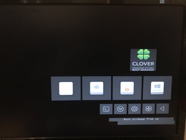

allora, come avevo gia spiegato prima, disibilitare CSM mi crea solo casini;
1) il boot diventa molto piu veloce...
2) non rileva i sata 2 collegati al pc
3) il boot di clover compare zommato e spostato....in ogni caso non ci sono tutti i dischi , quello di mojave non c'e' (per la ragione punto 2!)...
se rimetto CMS...tutto torna ok , mojave parte...ma arrivato al momento fatidico..schermo nero! (e qualasiasi altro outupt scheda HDMI, DPORT pure)...
sierra? va sempre bene..anche con questo efi! (e tutte le uscite della scheda)..
io ho usato la EFI completa di GENKI...
precedentemente su questa chiavetta era stato usato l'ultima versione di clover uefi...
ho messo la chiavetta su usb , ho da bios scelto da boot UEFI nome chiavetta.. ovviamente disabilitato il consiglio della magistratura CSM...
ma come gia detto non mi fa' il riconoscimento dei sata 2....quindi nel disastrato menu che compare di clover (come vedi da foto) manca il disco mojave....
quindi son obbligato a rimettere CSM... , sempre con il boot UEFI chiavetta...selezionato..
quindi dopo un boot piu lungo dove vede tutti i sata collegati... compare il menu di clover...dopodiche io vado sopra l'icona di mojave e premo enter...
GIUSTO o devo avviarlo in altra maniera una volta sul meni di clover?

aspetta gengik... non ho capito come di fa....se non ricordo male bisogna usare un programma dove poi sulla sua gui premere f4, gisuto? quale ??
nel frattempo ho fatto un esperimento...
visto che disabilitando CSM , sierra si riesce cmq a farlo partire e fuinzione....mi son detto, aspetta , via il disco di sierra, al suo posto metto quello di mojave... , fatto partire, questa volta vede mojave e non sierra...e TAK...FUNZIONA!
quindi D.......pente!!!! il problema e' con sto fotutissimo CSM, non solo in italia, ma anche nel mio PC rompe le pelotas!!!!
mi son accorto che in realta, i dischi non rilevati da boot clover...in realta sia su sierra che su mojave ci sono tutti...

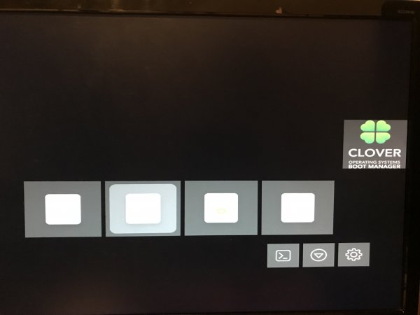

quindi, si puo risolvere la grafica /risoluzione sballata di CLOVER BOOT che con cms attivato e' perfetta con CSM disattivato e' incompleta (dischi) ingrandita e tutta spostata a dx ???????
esatto!
per ora con la tua chiavetta ma immagino funzioni anche con quella precedente
in sostanza proprio sto CSM con mojave rompe le triglie...con sierra no!
praticamente, visto che con CSM disabilitato, riuscivo a vedere un icona nel boot di clover, e proprio quella di sierra...ma non vedeva tutti gli altri HDD montati tra cui mojave... e che con sierra e CSM disabilitato cmq funzionava mi son detto...adesso cambio disco...quidni al posto di sierra hi montato l'HDD sata di mojave...
ora nel boot di clocer c'era sempra un icona, ma questa volta era mojave e non sierra...avviato...ed e' partito senza problemi!!! esatto...con la rx !
ma resta un problema...fastidiosissimo...il menu' di scelta di clover e' diventato un disastro...praticamente vai alla cieca!!!
non si puo sistemare forzatamente?

e come ? il menu di clover appare bene e correttamente solo con CSM attivato...se lo disattivo e' copmpletamente fuori risoluzione e posizione!
non puoi fare nulla , non leggi niente...di culo si vedono un paio di icone senza nome...su una di queste di straculo era sierra...(ora mojave)...
CSM altera la grafica...anche la prima schermata del BIOS e' un pelino diversa piu piccola...
ovviamente solo nel boot!

Altra cosa.. nel config è impostata la risoluzione 1920x1080 è giusta per il tuo monitor?
ulteriore cosa, prima avevi forse un altro tema? io ti ho fatto una efi al volo e non ho guardato questo
potresti anche provare mettendo in caso il tuo tema
Ha scritto dopo 7 minuti 31 secondi:
quello attuale è un SVG oltretutto, embedded se non erro che è quello di default ed è il TOP per bug grafici nella gui
CsmVideoDxe non ha cambiato una cippa...per cui posso anche toglierlo.
questo e' quello che vedo..nessuna scritta...anche andando con il cursore in fondo su options , se premo enter non leggo nulla!
posso solo spostarmi sulla seconda icona che e' appunto ora mojave
ovvio che almeno da li, non posso fare alcuna operazione!
uffff che nervoso, non funziona UNA cosa che sia una.... arrabbiati10
un tizio su altro sito ha scritto che sostanzialmente non se ne esce, perche disattivare CMS obbliga a LOW resolutions...
aggiungendo che "forse" regge fino a a 1280x720..io non ho idea a quanto e' ora... ovviamnte sul config.plist e' settato a 1920x1080 che e' giusta per il mio monitor...
un altro tizio ha aggiunto : For my desktop Nvidia GT 430, I set config.plist/Graphics/Load VBIOS=True and I get native resolution on Clover.
ma parla di gt430.....
qualche idea? oppure riportare il CSM su attivo, ma fixxare la causa su mojave..:SE ESISTE....
