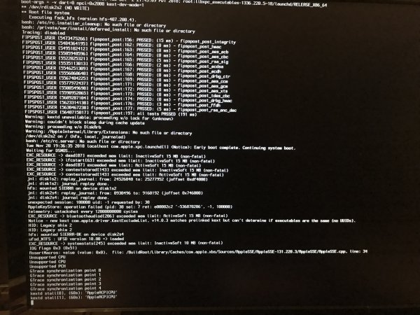

fatto..parte ma torniamo ai vecchi tempi...quasi al termine la melina rimane la ferma e non va piu avanti.
se vuoi ti faccio una foto "verbose" dove si ferma...sicuramente come tempo fa' ricordi?

"Gengik84" post_id="19431" time="1542735949" user_id="2">
Codesto non è un problema grafico.. problema di cache e fakesmc non è caricato
ho provato a fare anche S
mount -uw /
kextcache -i /
reboot
ma nada!
