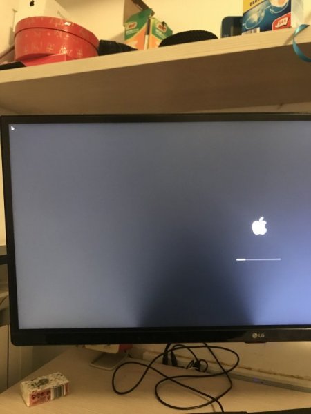

Ciao @iCanaro, finalmente ho avuto un po' di tempo da dedicare ad hack ma il bussolotto sembra continuare a non voler collaborare ... ho provato ambedue i config che mi hai passato uniti al dirver che mi hai consigliato e i feedback sono i seguenti : con il primo config e il driver si blocca sulla solita schermata di caricamento della mela mentre con il secondo va in verbose ma si riavvia, allego video.
PS: Ovviamente ho premuto option e doppio invio
Allego anche la EFI con la quale si blocca senza cartella apple 🙂

Ma LOL...
Ritira quello che ho detto. Pensavo fosse una foto del blocco. 😂
Sembra che il kernel panic sia causato da AppleACPIPlatform o IOPCIFamily. Quindi non dipende da dove avvii.
