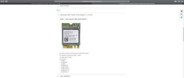

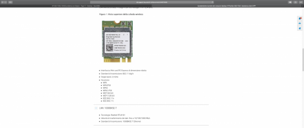

ciao genkik, ti allego le ACPI come mi avevi consigliato: inoltre ti dico un paio di cose sulle quali mi farebbe piacere lavorare
1) quando sono nella GUI di clover adesso mi appare questa schermata blu che prima era grigia e la cosa mi urta hahaha
2) ho notato che quando metto le cuffie per parlare con il microfono di esse il mic non viene rilevato
3) mi sai mica dire se la mia scheda di rete è compatibile con hack ? ... ora sto usando la lan che però alcune volte mi sta un po' stretta
direi che questo è quanto 😃
PS: l'audio delle casse adesso funziona perfettamente 😃
