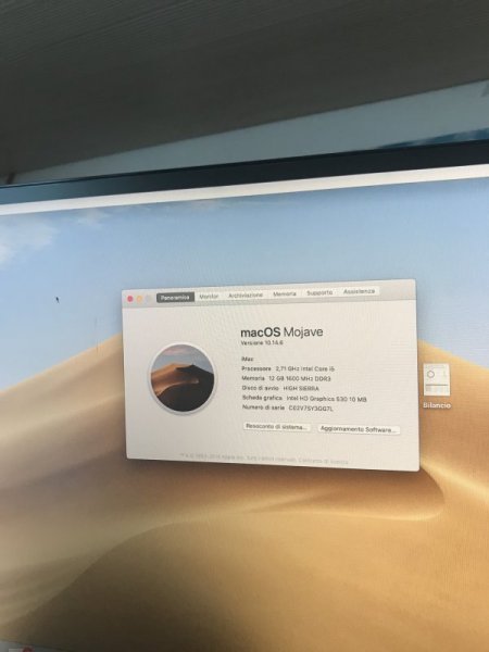

@iCanaro ti giuro sto impazzendo :
allora stamattina sono abbastanza sicuro che buttasse con la seguente configurazione :
Ma ora con la stessa configurazione si blocca sul logo mela il 99% delle volte ... su 7 tentativi che avrò fatto (più o meno ) solo in uno è arrivato alla scrivania a differenza di stamattina che ne aveva sfornati 2 di fila
Dentro alle EFI è presente il kexts che mi hai consigliato e ho sempre messo slide=128.. non ho mai provato slide=0
Hai qualche idea?

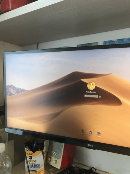

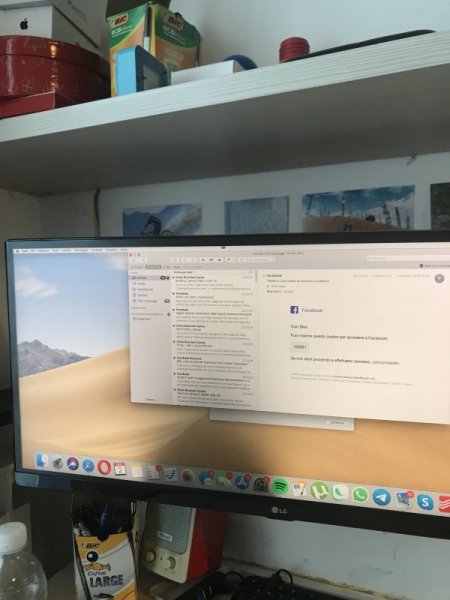

@iCanaro ho dei buoni aggiornamenti ...questa è la EFI definitiva che copiata su SSD e usando solo l'SSD (non ho ancora provato a metterla anche su USB) mi ha fatto avviare per 4 volte di seguito quasi tutte con qualche glitch grafico al login ma poco male... ci tengo a specificare che ho sempre aggiunto slide=128 manualmente e che allego anche ioreg 🙂
EFI.zip Luca's imac.zip
Correggo siamo arrivati a 5 avvii di fila ... risultato mai visto prima ... secondo me domani mattina non ne farò manco più mezzo hahah
