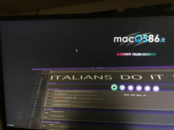

Ho messo clover bootloader su ssd e copiato la EFI sull'SSD però non ho fatto INSTALLAZIONE DIRETTA ... a quel punto ho riattaccato tutto a computer e premuto avvia da USB
Adesso mi vado a fare la doccia e scarico Installer Mojave
Comunque non capisco come sia possibile che sia arrivato a questa schermata
scusa se copi la EFI sul disco, a che pro avviare da USB? avvia da disco e lancia installazione del mojave su pendrive
secondo me con un installer nuovo, fai installazione diretta poi parte tutto..
parte e non torna più 😈

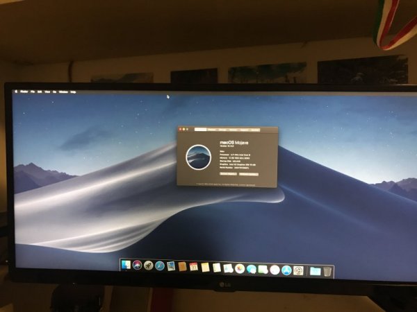

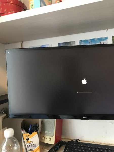

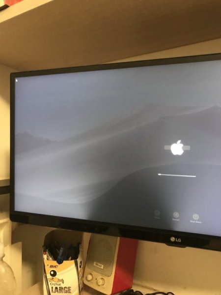

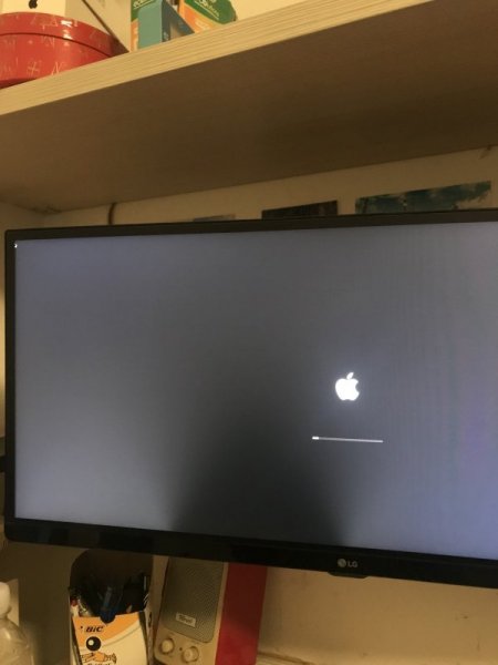

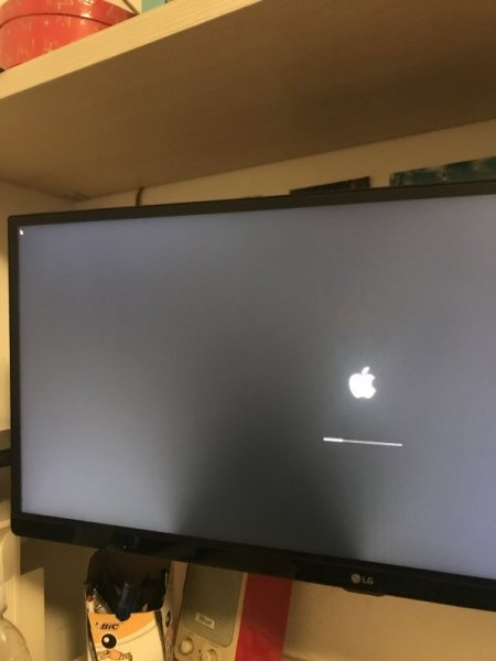

Allora @iCanaro: ho dei mega aggiornamenti ... ieri sera dopo molti tentativi sono riuscito totalmente a caso a installare ed ad arrivare alla scrivania ma siamo di nuovo al punto di inizio di questo thread perché dopo esser arrivato sulla scrivania ho passato la EFI dalla USB all'SSD e ho riprovato ad accedere sia da USB che da SSD e non arriva quasi mai alla scrivania (si ferma o sulla barra di caricamento della mela oppure si gliitcha ... ovviamente allego foto 🙂 )
La EFI con la quale sono riuscito ad installare te l'ho passata un paio di post fa.
IMG_3394.thumb.JPG.44d392fee216280b926393df1ef2c67c.JPG IMG_3391.thumb.JPG.c225cd0c52f84171f0cc5e97ceb9c695.JPG
di un po'.. postare l'ennesimo screenshot con la barra di caricamento della mela, serve a niente
il ragazzo l'altro giorno alla fine è riuscito ad installare sulla sua H110 high sierra, mojave e catalina non gli andavano... prova anche tu
prepara la pendrive con high sierra allora
scusa ma tu operi da altro hack, giusto, con mojave giusto, beh con carbon copy cloner clonalo paro paro sul disco che vuoi usare per questo H110.
Tanto la definizione del funzionamento viene definita da quello che hai in EFI se il macOS di origine non è impasticciato
