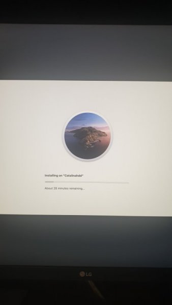

🎉🎉🎉🎉🎉partito stavo per dare nuovamente sconfitta invece alla fine è andato. Cosa strana spesso mi capita che hdd esterno non me lo ritrovo nel clover boot.
 E le icone del hdd esterno è brutta e allego foto ma poco male. Ora su catalina ho completo controllo del hdd mojave che devo sistemare per continuare installazione o avvio sospeso di catalina ora cosa mi consigliate? È ora che sposto la efi del usb sulla efi del hdd mojave così mi evito ogni volta che devo premere f11 per boot usb o meglio no? Se lo sposto trova tutte le partizionincon i sistemi in auto come fa usb?  Grazie ancora iCanaro , ho superato un punto difficile

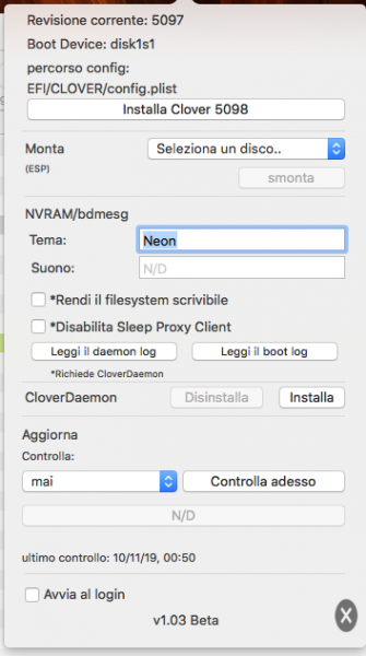

il backup ormai ce l ho fissa nella usb e da li non si sposta. ora provo un po per volta. ma gli rc.script dove si provano? il video sembra rispondere bene anche l audio per il momento che nel Mojave avevo ogni tanto dei crash e smetteva. che link mi consigli per perfezionare il Clover?
Edited by PuccioOne
clover non è da perfezionare, se lo intendi come tua EFI io ti consiglio di pazientare un'attimo per gli rc.script, in quanto i dev di clover stanno mettendo a punto un installer per clover e gli rc.script saranno abbandonati e al loro posto si userà un demone, installabile a parte con una app dedicata
1613889803_Schermata2019-11-18alle00_14_53.thumb.png.b3cf01f784585486f40321d20a9493fc.png
vedi cloverdaemon, quelli saranno i sostituti e anche abbastanza a breve potrebbe darsi... quindi pazienza
