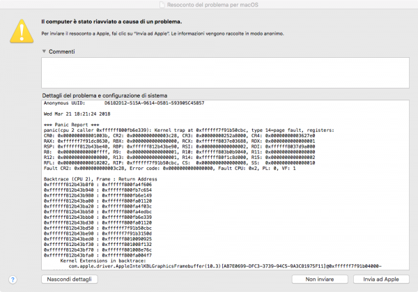

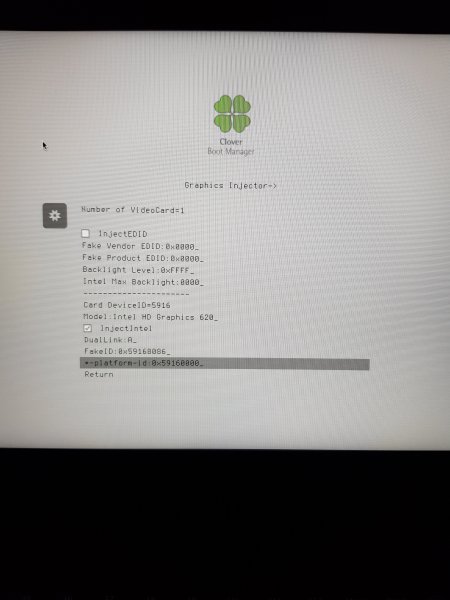

Prima di copiare la cartella vorrei spiegarti quello che è accaduto. mentre avevo inserito dalla gui di clover il codice, collegando l'hdmi a computer acceso si riavviava, se lo collegato a freddo non rilevava il monitor esterno. Copio ugualmente il config?

purtroppo quindi non posso collegarlo a un monitor esterno giusto?

Per hdmi ti funziona anche se ha quel bug, nel caso invece di scollegare il cavo e riavviare forzatamente magari prima riavvia normalmente

Per l'hdmi al momento risolvo cosi.
