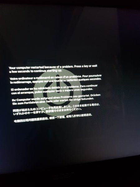

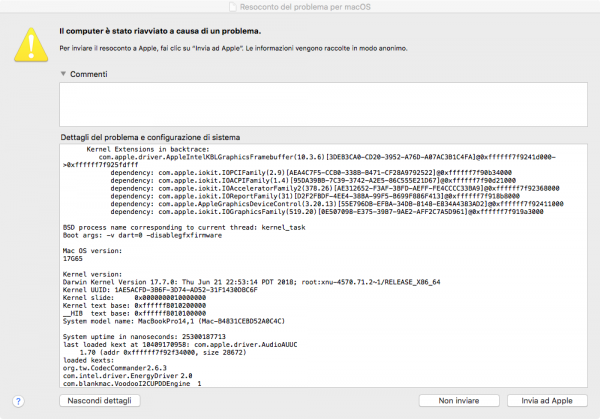

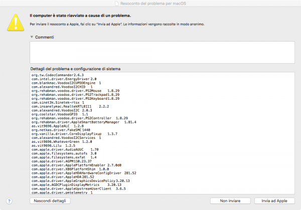

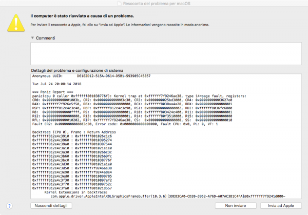

Allora nessuna delle 3 patch non riesce a funzionare, nell'ultima che ho provato addirittura mi ha rimesso la gui di clover senza tema e non riesco più ad avviare l'OS con nessun config... in una delle 3 prove mi è apparso questo
ok riavvia con la usb e rimetti il tuo config..............mannaggia

un'altra prova che farei è installare AppleIntelKBLGraphicsFramebuffer versione 10.13.4 sul sistema .riparare la cache e riavviare....o funziona o si crepa...ma se lo sa gengik mi rompe la testa
