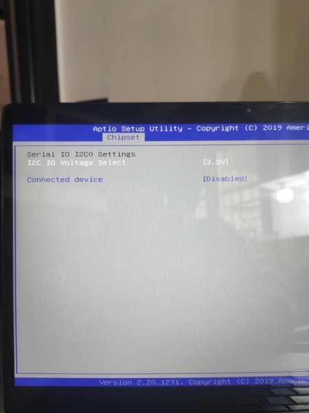

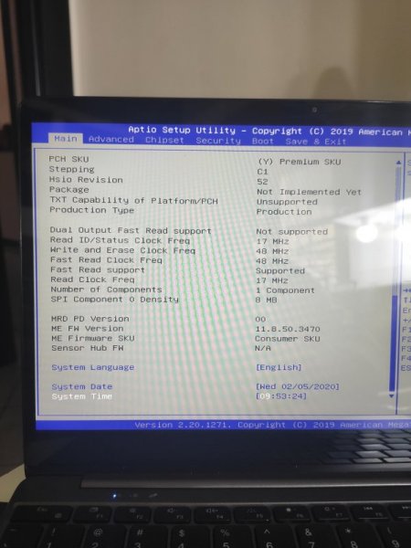

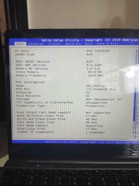

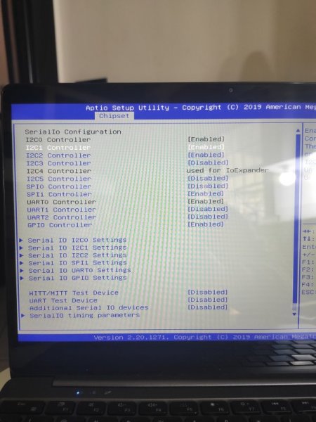

Riccardo hillbreve Posted February 5, 2020 Share Posted February 5, 2020 4 minuti fa, Mattia27c ha scritto: Poi ti chiedo gentilmente di andare nel BIOS, fare la foto alla schermata principale "Main". Poi vorrei una foto in chipset/phc-io configuration/SerialIO Configuration/Serial IO I2C0 Settings e aprendo questa ultima voce fammi vedere senza toccare niente come sei impostato Dammi un attimo che arriva tutto.. nel frattempo ha postato qualcosa di interessante il ragazzo su tonymac, vai a vedere, ieri poi tu e @Gengik84 mi chiedevate uefi e origin, le ho postate da un po' ora non so neanche cosa farmene dato che sto girando senza dsdt.. Link to comment Share on other sites More sharing options...
Riccardo hillbreve Posted February 5, 2020 Share Posted February 5, 2020 11 ore fa, Mattia27c ha scritto: Poi ti chiedo gentilmente di andare nel BIOS, fare la foto alla schermata principale "Main". Poi vorrei una foto in chipset/phc-io configuration/SerialIO Configuration/Serial IO I2C0 Settings e aprendo questa ultima voce fammi vedere senza toccare niente come sei impostato Dopo avere premuto F4? Lo può fare. Spegni con il pulsante e riavvia come facevi prima. Trovi i file che ti interessano nella cartella origin Link to comment Share on other sites More sharing options...

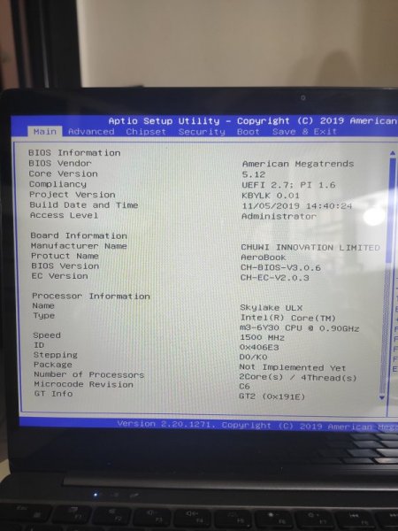

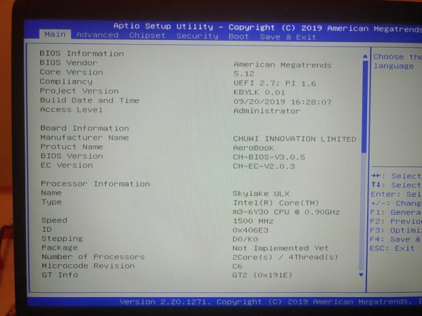

Mattia27c Posted February 5, 2020 Share Posted February 5, 2020 Abbiamo una versione di BIOS differente, cavolo .... Questo complica le cose. Ad esempio io ho preso la nuova EFI appena postata da quel ragazzo e funziona tutto perfettamente tranne il touchpad , (però appunto si avvia a differenza tua ). Bisogna vedere lui che versione ha Link to comment Share on other sites More sharing options...

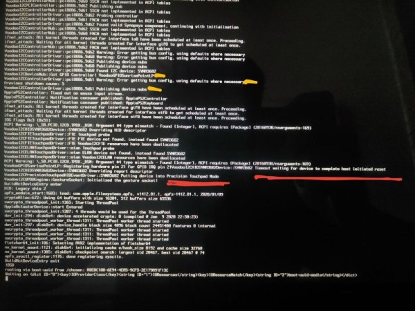

Administrators Gengik84 Posted February 5, 2020 Administrators Share Posted February 5, 2020 il discorso trackpad è ambiguo e ti spiego perchè. 1) lui dice che va perfetto e a te con identiche cose non va così 2) il trackpad va con i soli kext e questo è un dato ormai appurato di fatto, giusto? 3) in nessuna acpi, nessuna configurazione, che mi avete illustrato, ha niente di particolare a riguardo di I2C... ha stesse cose identiche che avete voi 4) a @Mattia27c non va in nessun modo anche se è stato appurato bios differente dal tuo, quindi per lui questo discorso può fare la differenza Link to comment Share on other sites More sharing options...
Riccardo hillbreve Posted February 5, 2020 Share Posted February 5, 2020 1 minuto fa, Gengik84 ha scritto: il discorso trackpad è ambiguo e ti spiego perchè. 1) lui dice che va perfetto e a te con identiche cose non va così 2) il trackpad va con i soli kext e questo è un dato ormai appurato di fatto, giusto? 3) in nessuna acpi, nessuna configurazione, che mi avete illustrato, ha niente di particolare a riguardo di I2C... ha stesse cose identiche che avete voi 4) a @Mattia27c non va in nessun modo anche se è stato appurato bios differente dal tuo, quindi per lui questo discorso può fare la differenza esatto ma infatti la cosa più strana credo che accada nel mio fatto, perché che non funzioni a Mattia potrebbe essere "giustificato" dal discorso bios diverso e ok li si dovrà evidentemente lavorare diversamente, invece per me? abbiamo stesso bios, probabilmente stesse impostazioni.. ho usato la sua stessa efi, quindi evidentemente o lui ha delle impostazioni diverse nel bios oppure non so, dovrei chiedergli qualche file o cartella per fare qualche comparazione con il mio pc secondo te? Link to comment Share on other sites More sharing options...
Administrators Gengik84 Posted February 5, 2020 Administrators Share Posted February 5, 2020 appunto .... 😞 questo dire "funziona al 100%" non mi sembra confermato da altri veramente strano e difficile da capire perchè uno ha un risultato, uno un altro etc etc per la comparazione non serve, di fatto hai preso la efi che usa lui, hai stesso bios etc etc... ma a te funziona ma male, come ti funziona con altre configurazioni e anche con i soli kext. Queste sono le cose appurate a ora, risultato di varie prove qui fatte e elencate Link to comment Share on other sites More sharing options...
Riccardo hillbreve Posted February 5, 2020 Share Posted February 5, 2020 43 minuti fa, Gengik84 ha scritto: appunto .... 😞 questo dire "funziona al 100%" non mi sembra confermato da altri veramente strano e difficile da capire perchè uno ha un risultato, uno un altro etc etc per la comparazione non serve, di fatto hai preso la efi che usa lui, hai stesso bios etc etc... ma a te funziona ma male, come ti funziona con altre configurazioni e anche con i soli kext. Queste sono le cose appurate a ora, risultato di varie prove qui fatte e elencate Io sul campo più "tecnico" sono sicuramenre inesperto quindi non posso non darti ragione, però bho magari ragionando per "paradosso" nonostante la sua stessa cartella comparando qualcosa tipo ioreg o non so altro potremmo vedere se cè qualche discrepanza ( parlo da uno che sa a malapena cos'è un ioreg eh, sicuramente cè altro che fa qualche mappatura qualcosa per vedere come "ragiona" il sistema non so) Link to comment Share on other sites More sharing options...
Administrators Gengik84 Posted February 5, 2020 Administrators Share Posted February 5, 2020 purtroppo in questo caso hai ioreg a riguardo di I2C uguale al suo Link to comment Share on other sites More sharing options...

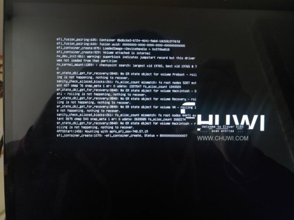

Mattia27c Posted February 5, 2020 Share Posted February 5, 2020 Sono arrivato alla conclusione che chi ha la versione 3.0.6 riesce a farlo funzionare bene o in parte. Chi come me la 3.0.5 ancora no... Ti chiedo una cosa @Gengik84 cosa sono queste scritte all avvio prima di entrare nel menù di clover ? (Le vedo solo se imposto il tema di clover di quel ragazzo ) Le fa anche a te ? @Riccardo hillbreve Link to comment Share on other sites More sharing options...
Administrators Gengik84 Posted February 5, 2020 Administrators Share Posted February 5, 2020 hai forse un debug abilitato? Link to comment Share on other sites More sharing options...
