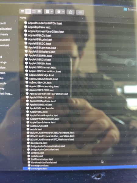

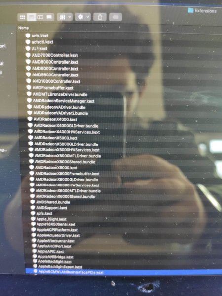

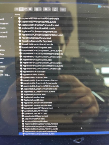

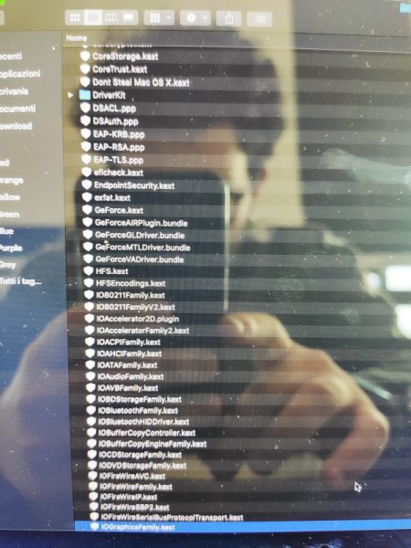

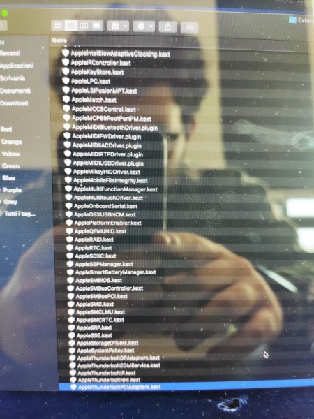

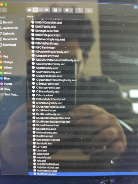

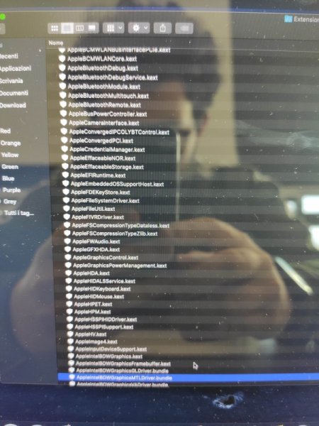

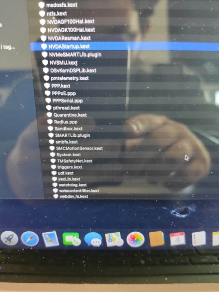

Mattia27c Posted February 4, 2020 Share Posted February 4, 2020 Riesci a farmi vedere in qualche modo che kext hai in /system/library/extensions? Per raggiungere questo percorso fai Vai->vai alla cartella-> e digiti il percorso Link to comment Share on other sites More sharing options...
Riccardo hillbreve Posted February 4, 2020 Share Posted February 4, 2020 1 ora fa, Mattia27c ha scritto: Riesci a farmi vedere in qualche modo che kext hai in /system/library/extensions? Per raggiungere questo percorso fai Vai->vai alla cartella-> e digiti il percorso @Mattia27c Link to comment Share on other sites More sharing options...
Mattia27c Posted February 4, 2020 Share Posted February 4, 2020 (edited) Grazie mille,Bho a sto punto non so... non ho nulla di diverso Edited February 4, 2020 by Mattia27c Link to comment Share on other sites More sharing options...

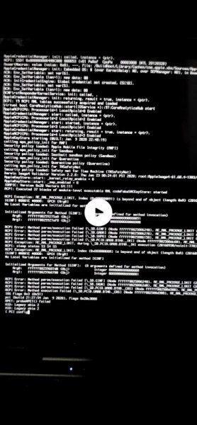

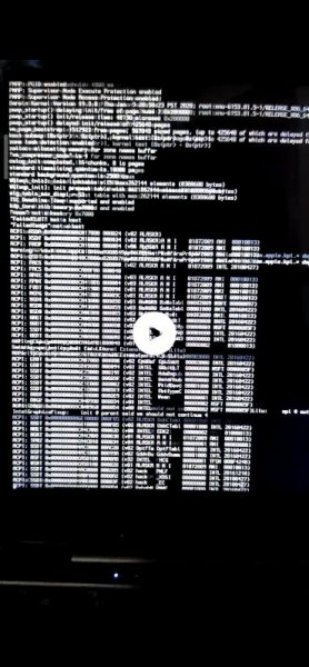

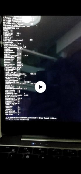

Riccardo hillbreve Posted February 4, 2020 Share Posted February 4, 2020 ragazzi scusate sto riscontrando un problema il pc non si spegneva, ovvero andavo per spegnere ma in realtà si riavviava. rimanendo acceso probabilmente si è scaricata tutta la batteria, e ora collegando l'alimentatore, si accende arriva sul logo apple appena inizia il caricamento si riavvia e va su clover.. Link to comment Share on other sites More sharing options...
Administrators Gengik84 Posted February 4, 2020 Administrators Share Posted February 4, 2020 avvia in verbose e posta la foto Link to comment Share on other sites More sharing options...
Riccardo hillbreve Posted February 4, 2020 Share Posted February 4, 2020 2 minuti fa, Gengik84 ha scritto: avvia in verbose e posta la foto Ho dovuto fare un video e fare lo screen perchè va velocissimo e non si ferma neanche prima di riavviarsi.. Link to comment Share on other sites More sharing options...
Administrators Gengik84 Posted February 4, 2020 Administrators Share Posted February 4, 2020 alla parte precedente Link to comment Share on other sites More sharing options...
Riccardo hillbreve Posted February 4, 2020 Share Posted February 4, 2020 8 minuti fa, Gengik84 ha scritto: alla parte precedente Ho rifatto il video ora si è riavviato in questo punto, (prima foto) la seconda foto è quello che avviene prima( se si capisce qualcosa..) ma vedo che si abbassa un po la risoluzione quando mando gli screen.. Link to comment Share on other sites More sharing options...
Administrators Gengik84 Posted February 4, 2020 Administrators Share Posted February 4, 2020 monta la efi da windows e rimuovi tutte le acpi riprova il boot Link to comment Share on other sites More sharing options...
