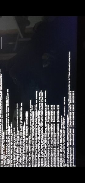

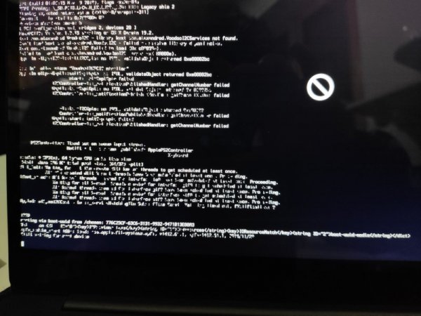

Devo installarlo non ho la efi di @Mattia27c dalla sua ho preso solo i kext che usa lui poi ho aggiunto quelli del ragazzo su tonymac.. si ferma qui.. volendo posso usare anche la cartella di @Mattia27c consigliatemi voi..
