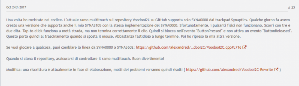

girando sul web riguardo il trackpad ho cercato: synaptic i2c not working on mac os e mi è uscito fuori questo post. https://www.tonymacx86.com/threads/synaptics-touchpad-on-i2c-not-working-with-voodoops2controller.207297/ l'ultimo commento riguarda un link che riporta mi sembra ad un kext fixato, ma li poi le mie capacità tecniche finiscono dato che non conscono bene i vari hardware ecc, se volete dare uno sguardo magari vediamo di riuscire a fare qualche passo avanti..

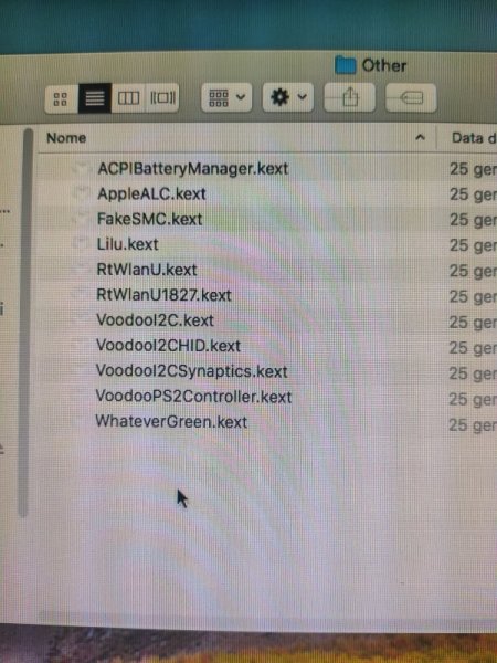

non ricordo se @Mattia27c ha in efi anche I2C synaptic
Ho guardato l'ultima cartella efi fornita da @Mattia27c ha questi kext qui. Ho visto che lui ha tutto su other va bene lo stesso oppure sarebbe meglio metterli tipo nella cartella 10.15 ecc? Ho letto su una vostra guida di metterli come detto poco fa.. ma non so se sia rilevante come cosa..
vengono sempre caricati a priori se messi in other e diciamo iniettati più "brutalmente"
mentre nelle relative cartelle vengono caricati solo per il determinato osx

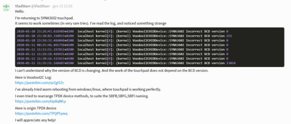

capisco capisco grazie! comunque stavo leggendo su gitter https://gitter.im/alexandred/VoodooI2C?at=5d600cd13c1aba311bbb41b1 questa chat lunghissima dove diversi ragazzi stavano provando a far funzionare questo benedetto trackpad, con metodi a me sconosciuti causa la mia ignoranza in materia purtroppo.. se vuoi, dagli uno sguardo, senza impegno ovviamente, anche perchè è lunghissima e non si parla solo del nostro syna3602 sfortunatamente, ma ho visto un paio di ragazzi che compilavano cose ecc, ancora non riescono a far funzionare.. pero ho visto che alcuni son riusciti a farlo funzionare su elementary os (se la lingua non mi inganna) poi un ragazzo non si è fatto sentire piu e un altro ragazzo ha ripreso l'argomento da li poi non ha risposto nessuno, scusate il messaggio lungo
il problema è che tra tutti solo uno ha detto "funziona"
ripeto ha detto, ma di fatto non ha nessuna novità a riguardo
stessi kext e nient'altro di più anche via acpi
oltre a questo mi fece caso un affermazione secondo me giusta di un altra persona che disse: se funziona, non ti sta lavorando come I2C

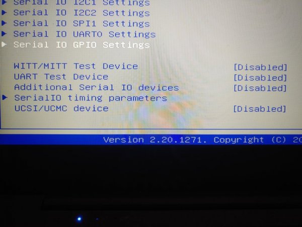

Tutto questo ritornerebbe a quelle impostazioni bios, dove impostando una di esse anche secondo me non è un "vero" I2C

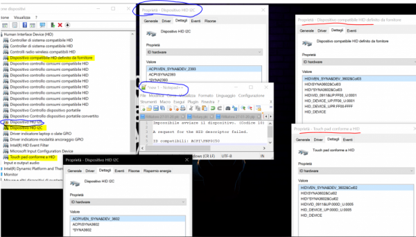

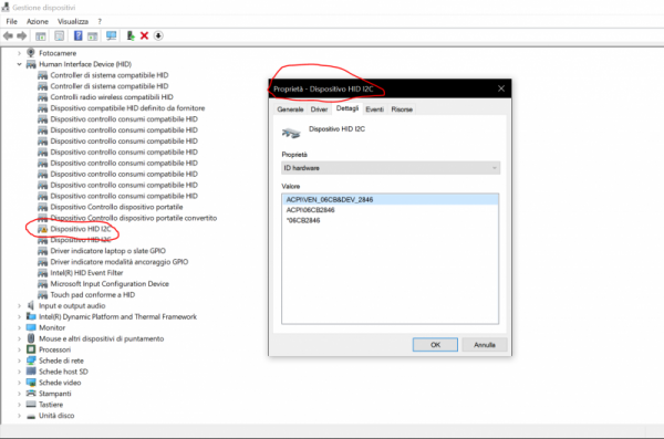

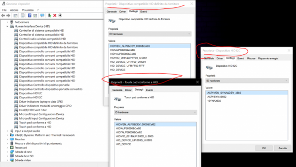

Ciao @Riccardo hillbrevehillbreve,grazie dell'aiuto! Leggevo anche io su vari forum che hanno fatto fatica addirittura a farlo funzionare con Linux .... L'unica soluzione era una modifica direttamente al kernel da quello che ho letto.
L'ultimo screen che hai postato potrebbe essere interessante per @Gengik84.
