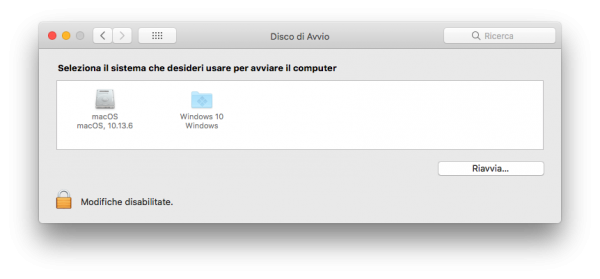

Guardo, ma c'è il Problema della Licenza, il mac address deve cambiare passando dal Boot...
Ha scritto dopo 10 minuti 13 secondi:
Ho questa in Avvio, nulla che aiuti.
Se faccio il Boot Diretto dalla EFI:
Ora sono su Linux 19.04, non vedo problematiche, ma anche su Windows non ci sono problemi a parte il fatto della Licenza...
