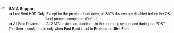

Ho dato una occhiata al manuale della MB per vedere se c’era qualche spunto per capire la causa del tuo problema, non ho trovato molto e questo è ciò che ho capito.
Tu hai 2 slot M.2, M2Q e M2M
M2Q sfrutta il canale Pcie per cui non interferisce con gli slot Sata e li lascia tutti liberi e accetta solo ssd pci e
M2M invece usa i canali Sata e accetta sia ssd M.2 Pcie che ssd M.2 Sata; nel primo caso si approprierà del canale Sata 3.0 nel secondo del canale Sata 3.1.
Una cosa da controllare è il dettaglio che vedi nella immagine che ti appare solo se abiliti Fast boot ( lascia perdere Ultra fast)
Di default quella opzione è settata su:
Last Boot HDD Only
e da quello che capisco, in questo caso tutti gli hdd, tranne quello che ha fatto il boot l’ultima volta sono disabilitati fino a quando il sistema operativo non ha completato il boot. Secondo il mio punto di vista qui è da settare su:
All Sata Devices
Che dire , GRAZIE davvero , controllo di modificare ciò ..... Di sicuro è in modalità di default io non ho toccato nulla di quella sezione del Bios , sono curioso di provare ...
EDIT :
Correzioni effettuate vediamo che succede....
Indipendentemente dall’esito di queste prove consiglierei di andare sempre a consultare il manuale utente della scheda.
