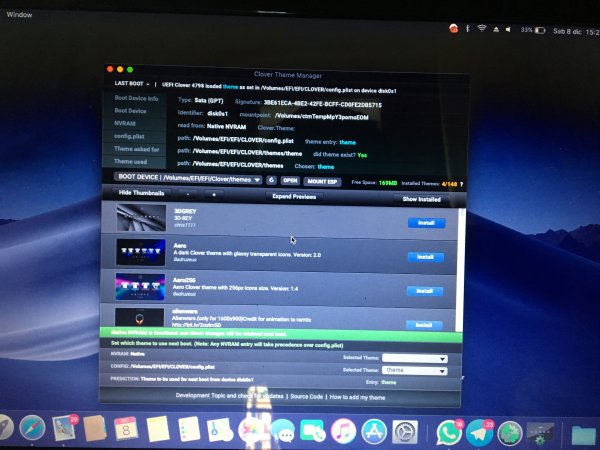

Ho usato questo nel post, e non mi salva la variabile dopo il riavvio, il problema è che ad esempio il volume dopo la modifica e dopo il riavvio rimane a massimo così come la luminosità

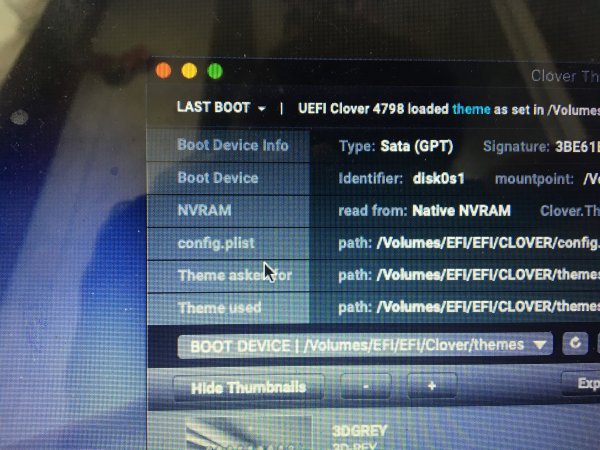

Ho fatto un test ulteriore e mi dice che é Nativa la NVRAM, ho usato clover theme manager anche, ma dal tuo test si cancella variabile.
P.S non ho ancora usato aptiomemory
"iCanaro" post_id="20655" time="1544278309" user_id="57">
che versione del manager dei temi è? se è l'ultima vi hanno lavorato appositamente per la nvram, quindi è affidabile, ma lo sceenshot mettilo per intero in modo da vedere anche la parte in basso, grazie
L’ho scaricato da qui perché non ho trovato la repository ma solo il progetto da compilare. Versione 0.77.0
https://mac.softpedia.com/get/System-Utilities/Clover-Theme-Manager.shtml">https://mac.softpedia.com/get/System-Ut ... ager.shtml">https://mac.softpedia.com/get/System-Utilities/Clover-Theme-Manager.shtml
Il problema è questo se regolo la luminosità o il volume si resettano ad esempio se la imposto la luminosità a metà si resterà a massimo mentre se il volume lo imposto al massimo va al minimo. Però se è nativa come dice clover theme manager perché non funziona e si cancella la variabile dopo il riavvio con il test di @Gengik84[/mention] ?
da softpedia va benissimo lo stesso, sappi comunque che clover theme manager è incluso nell'installaer di clover, ma deve essere appositamente selezionato.
Imposta nel rettangolo vuoto dove la nvram viene data nativa, il tema in uso che è poi lo stesso del config
Non ho capito la seconda parte del post. Il tema in uso si chiama theme perché l’ho trovato su internet ma non c’era un nome preciso ma infatti in theme entry sta scritto theme ed anche in chosen theme
"iCanaro" post_id="20683" time="1544281536" user_id="57">
il tema si può chiamare come vuole, ho semplicemente detto di riempire il campo vuoto con il nome del tema
in basso a clover theme manager
nvram: native selected theme: (tema scelto)
Ok e se lo metto poi cosa devo fare ?
Ha scritto dopo 1 minuto 5 secondi:
"foskvs" post_id="20684" time="1544282313" user_id="58">
@Emanuele-1998 dove ti dice che la Nvram è nativa? Se audio e luminosità non rimangono impostati dopo il riavvio, significa che non funziona correttamente.
Non so se vedi Clover theme manager le schermate. Posso verificare con un ulteriore test ? Se non funziona correttamente cosa mi consigli di fare ?
