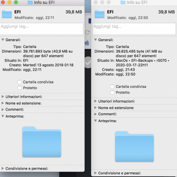

allora, in EFI-Backups ci sono due cartelle dentro r5033 e r5070, qual'è quella giusta?
La chiavetta di emergenza...non ce l'ho, o meglio ne ho una con la sola copia della cartella EFI iniziale...poi ho una copia della cartella EFI sul disco macOS fatta oggi prima di finire mappatura porte e sto benedetto ssdtxhack.....
il problema è che sono proprio in confusione ora ed ho paura di perdere tutto sto lavoro fatto...
EDIT:
mi rispodo da solo quella giusta è quella con la data di oggi, per cui se non ho capito male basta che sovrascrivo la EFI attuale?
Edited by XCLele72
se perdessi meno tempo a scrivere sul forum e un po' di + a far lavorare il neurone, ovviamente ha fatto il backup della release con il numero + avanzato
ti prendi la tua ora o mezzora di tempo per verificare le efi
ho sicuramente disinstallato clover configurator (inavvertitamente) e sbagliando ho (re)installato clover bootloader (convinto che invece fosse il configurator).
Capito l'errore ho reinstallato il configurator e tutto sembrava a posto ho anche caricato il config.plist ed era uguale a prima.
Poi dietro suggerimento di @iCanaro ho trovato il backup della efi precedente alla installazione di clover bootloader e confrontandole ho visto che erano uguali.

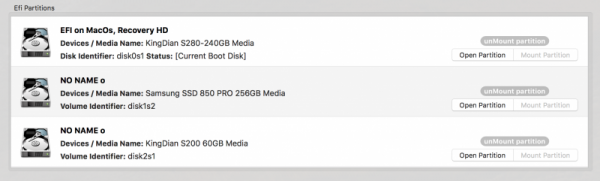

1713096232_Schermata2020-03-17alle23_02_20.thumb.png.4ea862bc5e87e137564f082c9a632398.png
Come posso correggere le scritte delle due efi degli altri sistemi?
