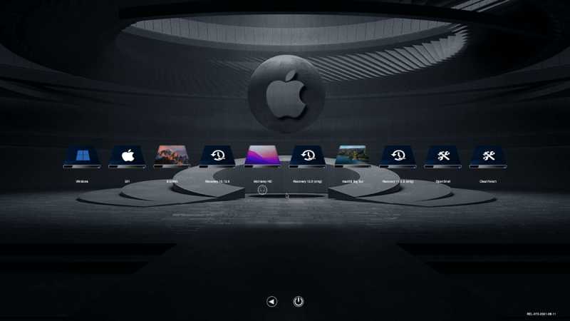

Salve a tutti, visto che si parla della GUI vorrei porre un quesito:
di solito uso un' immagine di background personalizzata con l'apposita app che converte png in icns; possedendo uno schermo 2540X1440 mi pare ovvio che anche il background debba avere la stessa dimensione
tuttavia in questo modo, anche aumentando dpi, ottengo uno sfondo piccolo e centrato. Per risolvere il problema ho dovuto aumentare la risoluzione a 5120X2880 (analogo al 5K di un iMac): è una cosa normale?
Già che ci sono mi spiegate come ottenete gli screenshot della GUI?
Ciao se stai usando questa app  https://github.com/chris1111/OpenCanopy-Generator  l immaggine deve essere il doppio della tua  tua risoluzione ->   Create image Background 5120x2880 in 144 pixels ➤ this is for 2560x1440 screen

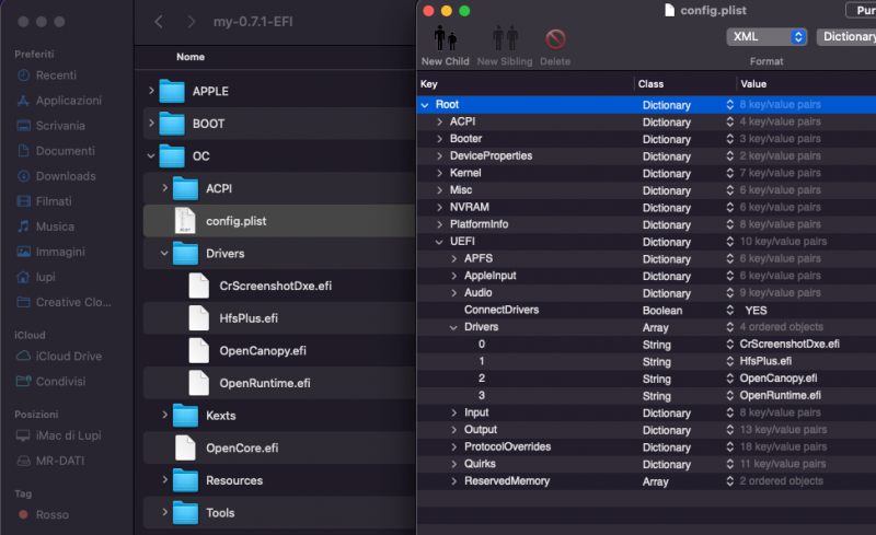

Per gli screenshot devi avere il driver CrScreenshotDxe.efi nella cartella EFI/OC/Drivers e dichiarato/abilitato  nel config tramite f10 fai lo shoot alla gui , che salva nella EFI

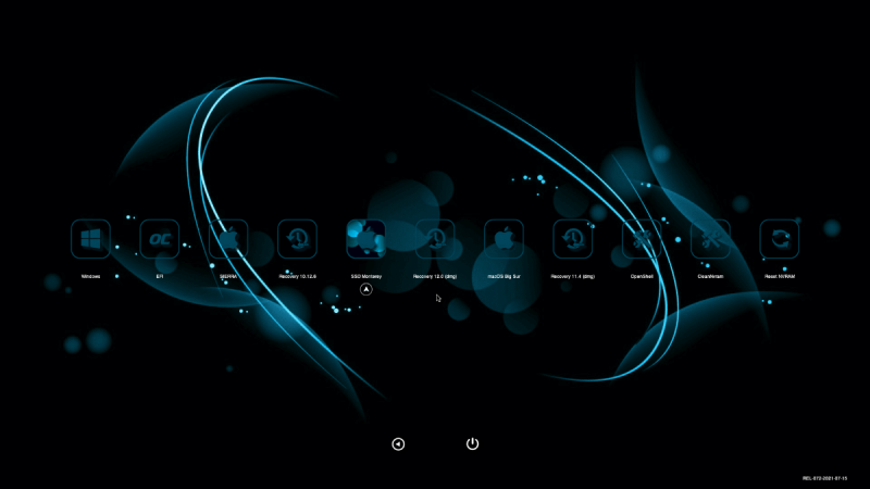

scusate ma non sono molto pratico.... Sto usando il tema MacOs 86/Circuito , ma lo sfondo è troppo piccolo per il mio schermo da 27 pollici.... mi domandavo se la App background resizer si possa usare per modificare la schermata Circuito oppure no.... e se poi basta copiarla nella cartella Circuito come Background.icns oppure ci sono altre modifiche da fare....
doppio click sul  Background.icns e con Anteprima del mac lo esporti come png sul desktop ,dopo apri Background-Resizer (accetta solo .png .jpg) lo trascini dentro creera'  altre risoluzioni , quale la risoluzione la tua risoluzione ?

una volta scelta la risoluzione che fa per te , la riconverti nuovamente in .icns  con OpenCanopy Generator ti basta poi ricopiarla dov era
