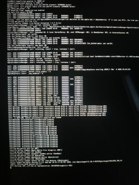

Solo se tolgo cpus=1 non va in panic ma si blocca nello screen allegato
Per sicurezza ecco qui la EFI, ora posto l'output. Il DSDT è l'ultim che hai dato.
Ho anche aggiornato opencore, kext e drivers.
Rimando la foto del blocco
EFI-cpus1.zip

è strano che con cpus=1 non ci siano panic ma solo il blocco, mentre senza quello appunto viene il panic su
"Machine check at 0xffffff7f89f5f63f registers"

Comunque ora che l'errore è cambiato con cosa abbiamo a che fare? si tratta sempre di incompatibilita di kext/driver oppure è colpa di macOS come dicevamo prima?
Sulla EFI o sul config in particolare ci sono altre opzioni/quirks/test da prendere in considerazione ora che la verbose è cambiata?
Pensando che potesse aiutare ho provato a mettere il device-id della iGPU, ma niente
