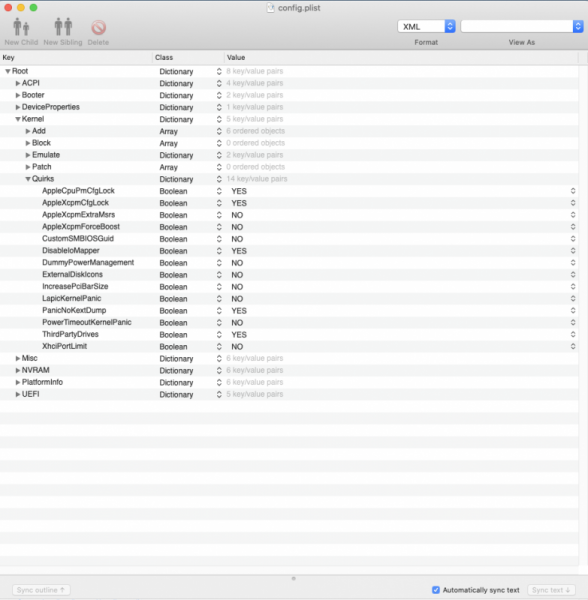

SemanticA Posted April 20, 2020 Author Share Posted April 20, 2020 (edited) Ho dato un occhiata veloce alla EFI... uhm...allora...io ti consiglierei di utilizzare anche il ssdt-hpet...e relative patch...ma vabeh..quello è relativo... Poi...usi 0.5.8...hai troppi driver inutili caricati!... rimuovi apfsdriverloader.efi (visto che hai attivo il driver apfs nativo) e opencanopy.efi (visto che non usi la GUI) Ultima cosa, aumenta il min volume in "UEFI\Audio" da 5 a 20... Per quanto riguarda il "click"...no , non c'è nessun "click" al cambiamento delle opzioni... (c'è nei .wav ma non funziona ancora...c'è da attendere poichè comunque la 0.5.8 è nightly...e l'audio implementation è beta...) Per l'ultima domanda...non so aiutarti in questo momento...dovrei controllare un po meglio... Edited April 20, 2020 by SemanticA Link to comment Share on other sites More sharing options...

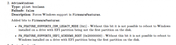

SemanticA Posted April 20, 2020 Author Share Posted April 20, 2020 un'altra cosa che ho notato...usi come me "Generic" per i dati da inserire come seriale etc...e hai settato anche tu l'update della nvram... ma hai lasciato AdviseWindows su "NO"...mettilo su "YES" se no, può dare problemi in avvio di Windows se non è sullo stesso disco di OSX o comunque su un disco la cui prima partizione non è denominata "EFI"... Link to comment Share on other sites More sharing options...
alboz Posted April 20, 2020 Share Posted April 20, 2020 18 minuti fa, SemanticA ha scritto: maschilista..ma ci sta xD LoL 🤣🤣🤣🤣🤣🤣 Uso generic perché non so che altri valori si possono mettere. Ancora alcune sezioni non le conosco bene. Io Windows lo ho sul secondo disco (cioè proprio disk1, Mac è su disk0) e la prima partizione non è EFI, la EFI la mette sempre come seconda. Ok se mi dici che può creare problemi metto su Yes, grazie Link to comment Share on other sites More sharing options...
SemanticA Posted April 20, 2020 Author Share Posted April 20, 2020 Questo dice il file di documentazione 😄 Link to comment Share on other sites More sharing options...
alboz Posted April 20, 2020 Share Posted April 20, 2020 9 minuti fa, SemanticA ha scritto: Questo dice il file di documentazione 😄 Aspetta ma non dice che senza, quindi mettendo false cioè no, non è possibile riavviare su Windows installato su un drive che ha la EFI come prima partizione? Ovviamente mi riferisco all'uefi non al csm Legacy. Quindi non è giusto mettere No? 🤔 Link to comment Share on other sites More sharing options...
SemanticA Posted April 20, 2020 Author Share Posted April 20, 2020 No in teoria è il contrario..."senza questo, non è possibile riavviare winZoz etc...."...quindi, visto che opencore non da supporto a winZoz, di base (failsafe), è settato su "false"...se hai win, setti su "true"... xD comunque sia...a me con "no" dava un paio di volte su 10 schermata blu...con "yes" si avvia sempre (su secondo ssd) 1 Link to comment Share on other sites More sharing options...

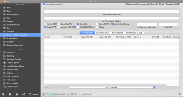

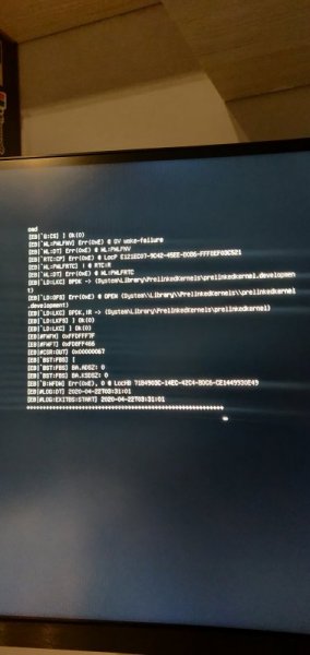

kernel_void Posted April 21, 2020 Share Posted April 21, 2020 6 minuti fa, SemanticA ha scritto: Le differenze prestazionali le fanno le cpu i core la ram gli nvme gli ssd etc...i bootloader fanno partire il sistema... xD clover è il vecchio e collaudato...opencore è il nuovo...entrambi sono ottimi...io ora preferisco opencore perché mi permette di usare meno patch etc e funziona più “nativamente” con OS X...e diciamo che va meglio con gli aggiornamenti di OS X 😛 clover dal canto suo, è certamente più collaudato! Ho provato clover, rimane locakto sulla mela Link to comment Share on other sites More sharing options...
SemanticA Posted April 21, 2020 Author Share Posted April 21, 2020 Cfg bloccata oppure sbloccata? Impostazioni del bios corrette? ...avvia in verbose e allega una foto del punto dove si blocca... Link to comment Share on other sites More sharing options...
