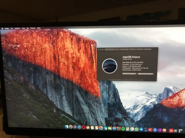

LucaBarattini Posted April 6, 2020 Author Share Posted April 6, 2020 genkik ho le lacrime ... ha avviato di nuovo hahaha Ho montato la scheda video e ho tenuto anche sia -igfxvesa che slide=128 Faccio subito ioreg Ah... ci tengo a specificare che ora ha persino riconosciuto la scheda video (allego la foto) Link to comment Share on other sites More sharing options...
LucaBarattini Posted April 6, 2020 Author Share Posted April 6, 2020 (edited) Ecco la ioreg aggiornata, fammi sapere che cosa dovrei fare secondo te adesso ... provare a riavviare e vedere se sono state solo 2 botte di culo consecutive ? Imhack di Luca 2,0.zip Edited April 6, 2020 by LucaBarattini Link to comment Share on other sites More sharing options...
Administrators Gengik84 Posted April 6, 2020 Administrators Share Posted April 6, 2020 ok bene -igfxvesa potresti anche rimuoverlo, adesso hai attiva la sola nvdia intanto fai alcuni riavvi etc... ti manca da configurare l'audio, devi inserire il layout sul config tra quelli compatibili per il tuo codec. Poi cerca sul forum la guida di @Jolly e controlla se la nvram funziona regolarmente. estrai anche le acpi pulite poi domani ci aggiorniamo intanto buon lavoro 😄 Link to comment Share on other sites More sharing options...

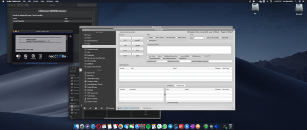

LucaBarattini Posted April 6, 2020 Author Share Posted April 6, 2020 4 minutes ago, Gengik84 said: si si certo scrivi pure.. se non rispondo è perchè sono sul divano... e ovviamente con il gatto 😂 ottimo genkik, comunque sono già incappato nel primo dubbio: dopo aver aperto il mio config su Clover configurator... come faccio a inserire il layout giusto tra quelli compatibili con il mio codec hahaha ? Link to comment Share on other sites More sharing options...

LucaBarattini Posted April 6, 2020 Author Share Posted April 6, 2020 icanaro o genkik sono bloccato =( se mi dice che i layout supportati sono quelli che faccio ? continuo con la guida ? Link to comment Share on other sites More sharing options...
Administrators Gengik84 Posted April 6, 2020 Administrators Share Posted April 6, 2020 lo inserisci in Device/audio/inject scrivi il "numero" ora non ricordo se avevo messo già qualcosa in properties in caso controlla Link to comment Share on other sites More sharing options...
LucaBarattini Posted April 6, 2020 Author Share Posted April 6, 2020 genkik una volta inserito il numero semplicemente salvo e riavvio? Link to comment Share on other sites More sharing options...
Administrators Gengik84 Posted April 6, 2020 Administrators Share Posted April 6, 2020 si Link to comment Share on other sites More sharing options...
LucaBarattini Posted April 6, 2020 Author Share Posted April 6, 2020 (edited) genkik funzionaaaaaaa vado a prendere lo champagne adesso faccio ioreg e vediamo se c'è qualcos altro da fixare? Edited April 6, 2020 by LucaBarattini =) Link to comment Share on other sites More sharing options...

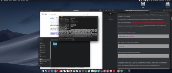

LucaBarattini Posted April 7, 2020 Author Share Posted April 7, 2020 genkik ho un dubbio : sono al passaggio 3 della guida da te consigliata ma è normale che dopo MyVar TestValue non vi sia riportato niente ? Allego screen 🙂 Link to comment Share on other sites More sharing options...
LucaBarattini Posted April 7, 2020 Author Share Posted April 7, 2020 okay ora ho capito, la domanda che ho fatto prima è stupida ... adesso però mi chiedo: quando dice... altrimenti dovremo installare EmuVariable.efi e gli script RC. Questo lo faremo Installando Clover spuntando appunto queste due opzioni. il Clover di cui parla non è clover Configurator in quanto li non ho trovato quelle spunte sotto la sezione apposita. Come vado avanti? @iCanaro Pls help me Link to comment Share on other sites More sharing options...
