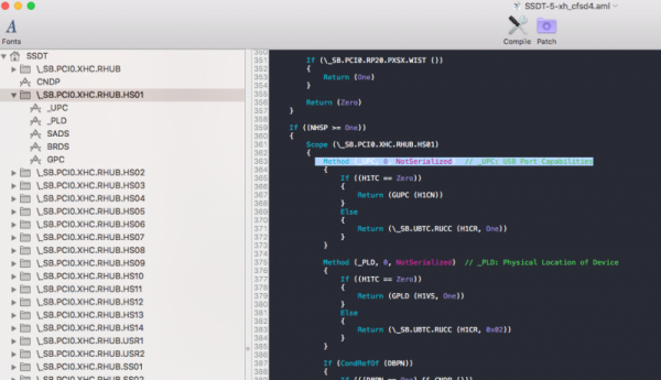

devo dire mi lascia perplesso.. chiedo lumi al boss il file per le USB è SSDT-5-xh_cfsd4.aml
ha una struttura un pelo più complessa, si agisce solo su _UPC mettendo zero alle porte da disattivare e basta

ho scritto metti/aggiungi SSDT-5-xh_cfsd4.aml

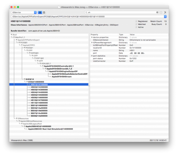

riavvia e posta ioreg
prova cosìe vediamo se è tutto OK o da rifare eventualmente qualcosa
sai che forse forse ho fatto bene! ✌️ma aspetto timbro e certificazione da @Gengik84 o @foskvs che per certe cose rispetto a me sono di un'altra categoria
1086931274_Schermata2019-11-20alle14_57_03.thumb.png.c3e02c8710b18be47e9014a82ad3587e.png
@PuccioOne per capire, oltre all'ssdt x USB che ho aggiunto, che è il tuo estratto e modificato per le sole porte in uso, devi confrontare il config precedente con quello ultimo modificato.. ti do' 2 dritte, guarda in ACPI >> drop tables e kernel & kexts patches
Poi prova sul campo quando userai le varie porte USB 2 e 3
