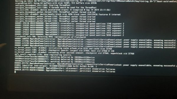

PuccioOne Posted November 17, 2019 Author Share Posted November 17, 2019 Nonostante gli ultimi due file che mi hai girato per aggiornare la usb ancora niente, eroe apple usb host port.config.plist per fabiosun non ciò capito niente, sto facendo su un bello sforzo non pensavo di riuscire ad arrivare cosi nel merito. Allora tu vuoi che copio la efi usb di icanaro che sta funzionando(non completamente che devo risolvere hostusbport) che la copio nella efi del hdd esterno e provo a fare un avvio boot diretto con f11 nel mio caso, conferma. Link to comment Share on other sites More sharing options...

PuccioOne Posted November 17, 2019 Author Share Posted November 17, 2019 Ecco m avete sgridato e sto in palla, allora, ho un imac 21 2011 con high sierra. non voglio toccare le ssd m2 dal pc ne tanto meno ho gli adattatori usb. Per questo sto facendo flipper tra un pc e l altro che fortunatamente ho vicini. io in poche parole ho aperto il config con clover config al interno della efi usb che mi hai girato e ho trovato questo. e ogni volta per non fare danni sto avviando sempre la usb come boot per fare i test poi quando vedo che funziona tutto la efi della usb la sposto nella efi del hdd osx brick. giusto no? allora io prendo quei valori che ci sono e faccio solo copia incolla. vado e torno Link to comment Share on other sites More sharing options...
Support Team iCanaro Posted November 17, 2019 Support Team Share Posted November 17, 2019 OK ecco config con la port limit patch per mojave 10.14.6 ah ma se hai un'altro mac la situazione si agevola... puoi operare su comodamente su EFI, modificarle etc... devi decidere cosa vuoi fare.. o ti salvi i lavori che hai e formatti tutto, o inizi ad eliminare i kext di troppo in L/E ricostruire la cache con kext & repair e sistemare la EFI del disco config.plist 2.zip Link to comment Share on other sites More sharing options...
PuccioOne Posted November 17, 2019 Author Share Posted November 17, 2019 Aspe aspe mi stai mettendo paura. Con config tua idem. Stessa schermata, quello che non capisco è come se non sto migliorando niente. Io sto facendo sempre boot da usb e scelgo hdd esterno. Adesso sto lavorando su hdd esterno con instalazione nuova. Se non funziona questo non funzionerà neanche quella interna, penso. Allego schermata Link to comment Share on other sites More sharing options...

PuccioOne Posted November 17, 2019 Author Share Posted November 17, 2019 1 ora fa, iCanaro ha scritto: non sono i programmi... eddai.. alla EFI devi assegnare una lettera poi anche ammettendo che non funzioni explorer++ prova total commader ma sulla efi non ce problema l ho tramodificata come hai detto te, la config che mi hai girato non so perché mi ha scritto per mojave, ma sto provando a mettere catalina, comunque ho messo pure il limit port come nella guida per catalina e lo stesso da errore, sia da boot usb sia da hdd esterno con efi tua. ho finito posso solo provare con paragon e provare a cancellare quelle extensions e veder ecosa succede se riparte l installazione bloccata tra mojave e catalaina. ho fatto l installazione da zero su quel hdd esterno ma non va lo stesso sempre su apple host usb port. per quanto sono negato ancora non gli piace Link to comment Share on other sites More sharing options...

PuccioOne Posted November 17, 2019 Author Share Posted November 17, 2019 faccio quello che volete , la efi quello dove pensate che sia meglio, adesso la efi del hdd è uguale a quello della usb, dovrei sistemare il config da clover configurator perché ho inserito il file di iCanaro ma è quello del mojave. ho anche eliminato i file su L/E, sto provando a caricare i ketx della usb aggiornati e metterli in quella cartella e vedere se gli va meglio , questo per provare se riprende aggiornamento di mojave Link to comment Share on other sites More sharing options...
Supervisor fabiosun Posted November 17, 2019 Supervisor Share Posted November 17, 2019 2 minuti fa, PuccioOne ha scritto: faccio quello che volete , la efi quello dove pensate che sia meglio, adesso la efi del hdd è uguale a quello della usb, dovrei sistemare il config da clover configurator perché ho inserito il file di iCanaro ma è quello del mojave. ho anche eliminato i file su L/E, sto provando a caricare i ketx della usb aggiornati e metterli in quella cartella e vedere se gli va meglio , questo per provare se riprende aggiornamento di mojave noi mica vogliamo niente..sei tu che in questo momento hai un secchio di pc che si blocca 😛 scherzi a parte se hai cancellato a mano i file in L/E hai lanciato il kext Repair per riparare i permessi su quel disco? Link to comment Share on other sites More sharing options...
Support Team iCanaro Posted November 17, 2019 Support Team Share Posted November 17, 2019 config con port limit patch per catalina mah io ho perso il filo da un po', non capisco perché avviando da USB con la EFI che gli ho messo non si debba poi vedere i macOS installati... ho fatto qualche aggiunta, ma niente di che EFI 2.zip Link to comment Share on other sites More sharing options...
Supervisor fabiosun Posted November 17, 2019 Supervisor Share Posted November 17, 2019 secondo me non e' mai partito con hack da quando ha tentato l'aggiornamento..ma non e' semplice da seguire il filo comunque i kext aggiornati..eventualmente li devi mettere nella EFI e non dove avevi i vecchi messi dal tecnico esperto.... e poi dopo la cancellazione da L/E serve altro che si ottiene con kext repair Link to comment Share on other sites More sharing options...
PuccioOne Posted November 17, 2019 Author Share Posted November 17, 2019 Io li ho cancellati tutti i ketx, senza niente ho capito che gli manca a partite da fake, caricando i ketx della usb nel L/e mi da questa scherata e sembra che va meglio però si ferma qui. Ora provo a mettere io ketx prepari che non avevo capito quando me l aveva detto icanaro Link to comment Share on other sites More sharing options...
Supervisor fabiosun Posted November 17, 2019 Supervisor Share Posted November 17, 2019 fermati un secondo e segui bene (senza offesa): 1) attacca il tuo disco esterno sul tuo Mac (parlo del disco dove hai installato pulito o del disco dove hai clonato il lavoro del tecnico) 2) verifica che in L/E o in S/L/E non ci siano file anomali come quelli di cui si parla agli inizi 3) se ci sono li cancelli 4)lanci la app kext repair e dici a questa di riparare il disco esterno o quello clonato (devi selezionarlo appositamente) 5) crei una penna usb con ultimo o quasi Clover, kext aggiornati (prendi quella che @icanaro ti ha gentilmente preparato) 6) riattacchi il disco sul tuo pc 7) al boot del bios premi il tasto che ti fa scegliere da dove partire.. scegli la penna USB dove hai messo la EFI di @iCanaro e poi se ne riparla 🙂 se non fai tutti questi punti e' inutile 😉 1 1 Link to comment Share on other sites More sharing options...

PuccioOne Posted November 17, 2019 Author Share Posted November 17, 2019 Niente ancora appleusbhostport persistano enumeration failure.vabbe ho capito non c avro più niente , non me esco fuori Link to comment Share on other sites More sharing options...
