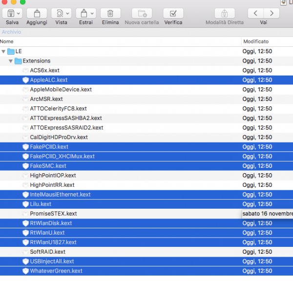

PuccioOne Posted November 16, 2019 Author Share Posted November 16, 2019 Library extensions in allegato, nella library del system la cartella Extensions non ce. Mi sto impegnando al massimo LE.rar Link to comment Share on other sites More sharing options...
Supervisor. foskvs Posted November 16, 2019 Supervisor. Share Posted November 16, 2019 Prova con Transmac a fare un clone del disco. Non ho idea di perché ti manca la cartella Extensions. Link to comment Share on other sites More sharing options...
Support Team iCanaro Posted November 16, 2019 Support Team Share Posted November 16, 2019 quelli evidenziati sono file che se fossero stati in EFI sarebbe stato molto meglio Link to comment Share on other sites More sharing options...

Support Team iCanaro Posted November 16, 2019 Support Team Share Posted November 16, 2019 non copiare quei file in EFI, molti di essi vanno aggiornati quindi non vanno bene... io ti dico cosa farei io se fosse ipoteticamente un mio problema: con la EFI che ti ho messo, verifica se si avvia e magari prova ad andare in recovery per vedere le la carica... se si bene, buon segno eliminerei brutalmente da L/E i file evidenziati poi avvierei macOS (non l'installazione o il proseguimento dell'installazione ma) in single user -s se carica tutto regolare ti troverai come se fossi su un terminale e scrivi: sudo mount -uw / e dai invio sudo kextcache -i / e dai invio, terminato reboot e dai invio (mi raccomando la sintassi e la spaziatura dei comandi, altrimenti non vanno) poi tenterei di terminare l'installazione PS: altrimenti puoi fare come ti ha consigliato foskvs Link to comment Share on other sites More sharing options...
