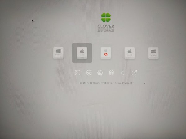

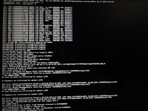

Mattia27c Posted January 22, 2020 Share Posted January 22, 2020 @Gengik84 Sostituendo il mio .plist con quello nuovo che mi hai allegato é comparsa un opzione di avvio aggiuntiva (allego foto ) Avviando però da dove avvio normalmente " boot hackintosh" non si avvia. Allego il verbose Link to comment Share on other sites More sharing options...
Administrators Gengik84 Posted January 22, 2020 Administrators Share Posted January 22, 2020 no no, quel plist è incompleto ci sono solo due patch le devi copiare sul tuo config, non devi usare quello allegato 1 Link to comment Share on other sites More sharing options...

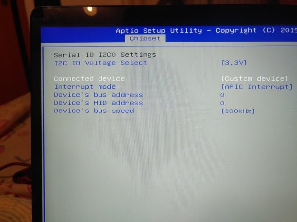

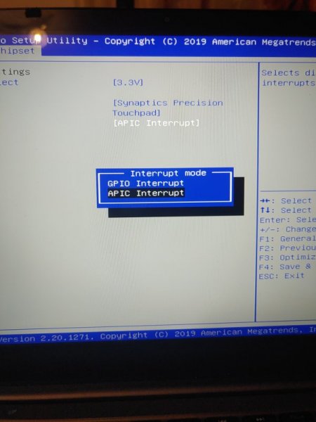

Mattia27c Posted January 25, 2020 Share Posted January 25, 2020 Certo, provvedo a farli ora.... Tra le varie impostazioni posso selezionare "custom" e poi mi farebbe inserire varie impostazioni.... Per farti capire ti allego . Inoltre per ognuna di quelle impostazione per il touchpad , posso selezionare due opzioni per "interrupt mode" : -APIC Interrupt -GPIO Interrupt Link to comment Share on other sites More sharing options...
