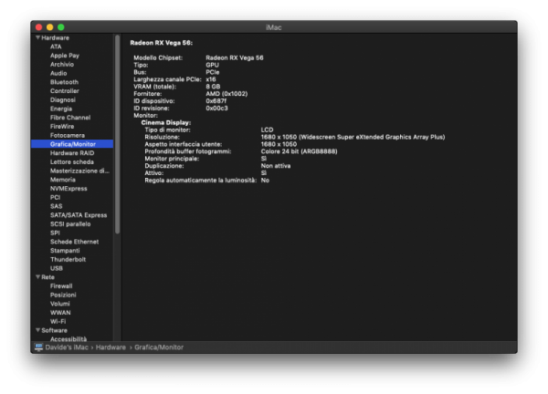

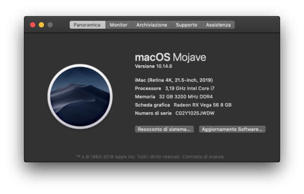

Ciao @Eniac, non so se hai letto nella pagina precedente, ma ho fatto l'update del bios e ho settato le ram in XMP, nella panoramica di sistema me le legge a 3200 Mhz, come dovrebbe essere.

Si si avevo letto, ho messo di nuovo su XMP col nuovo bios e parte anche se l'avvio la mobo fa 2 reset della ventola a pieni giri prima di avviare, quindi è lento ma una volta partito le legge tranquillamente a 3000 Mhz come dovrebbe essere

ah allora la grafica non è correttamente configurata , posta un po una foto di informazioni su questo mac ?
EDIT: ho visto adesso che lo avevi messo piu sopra, la grafica sembra configurata ma se ti glitcha con crome vuol dire che c'è qualche problema , lo so per esperienza, ma qui ci vuole @iCanaro per darti un aiuto , io non ci ho mai messo mano su questi mostri di GPU
Ops... adesso ho riattivato l'accellerazione hardware per provare e i glitch non ci sono più 🤫... Comunque se mi fai il favore di dare un'occhiata lo stesso, magari è possibile ottimizzarla ulteriormente.
