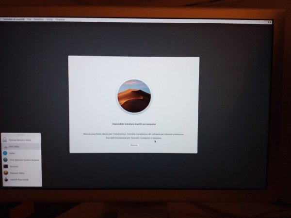

Ciao a tutti. Allora, quello che mi compare al boot di clover è quello che vedete nell'immagine sottostante (se non faccio "o" + "-radvesa" parte la sfilza di testo e si blocca).
La penna è da 16 Gb, fatta con il metodo alternativo preso dalla guida di @Gengik84,
Ho anche una chiavetta preparata con il metodo tradizionale (Apple) forse potrei provare anche con quella.
Ieri è andato più di un'ora, sono d'accordo che può volerci molto, ma un'ora mi sembra un po' troppo, comunque potrei provare anche questo, avviare l'installer e lasciarlo li per un tempo lungo.

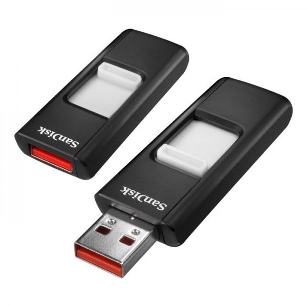

Ho fatto come mi hai detto, ho messo USBInjctall.kext, ma si blocca sempre e comunque. Provo a rifare la USB, c'è qualcosa di particolare che devo fare aldilà della guida di @Gengik84?
Eh ok, è una chiavetta Sandisk, forse non delle migliori. In settimana vedrò di comprane una più blasonata
