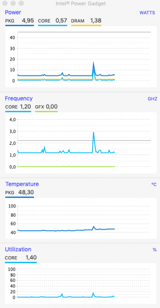

Le usb wifi sono instabili, lente e causano spesso problemi con lo sleep. Direi che ti va già bene così.
Scarica intelpowergadget e controlla le frequenze del processore.
Non ho toccato niente del power management se non dire al pc che non deve spegnere il monitor, sul fisso mi si ingrippava se lo lasciavo spegnere. Per quanto riguarda la cpu, ho fatto un paio di cinebench e dopo pochi secondi a 3.3 ghz, si attesta a 2.5 con temperature vicine agli 80 gradi; su win tramite xtu viaggia fisso a 3.9 ghz e le temperature vanno dai 68 agli 80.
