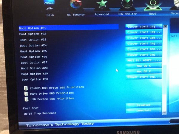

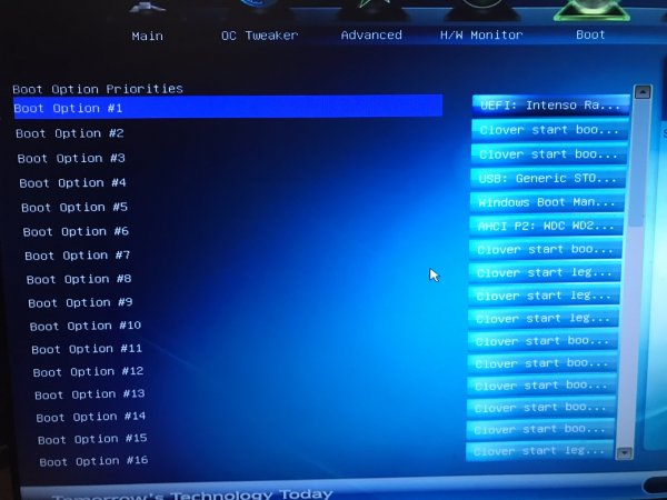

il problema e' cdhe una volta fatto il clover (efi) sul disco MOJAVE
da bios, non lo vedo nella lista boot... dove compaiono tutta una serie di boots UEFI e non...anche vecchi ( CAPITAN ?!) oltre alla usb e dischi boot di win....
non riesco a ripulirlo e a far comparire UEFI mojave...in questo caso....ma solo UEFI usb (nome delle stessa)...
ti allego immagine di sto fetente...
Ah ma scusami ma perchè hai un installazione legacy nella EFI che hai allegato per Mojave?
Dico questo perchè hai un file boot esterno alla EFI e questo è il caso proprio di legacy
non ti ho detto nulla prima solo per il fatto che credevo fosse una tua scelta diciamo di usare questo tipo di avvio
Asrock fino a serie 9 compresa aveva alcuni problemi ossia non riconosceva subito l'avvio da disco per UEFI (non so ma potrebbe essere anche il tuo caso)
Due opzioni:
1) usare la shell di clover e aggiungere il boot manualmente c'è una mia guida per questo)
2) avviare da usb, scorrere le opzioni fino a trovare "add clover boot option for all entries"
Questo però è solo per avvio UEFI e quindi clover e efi impostata di conseguenza
essendo in legacy dovresti provare le voci dove vedi "clover start etc etc"
