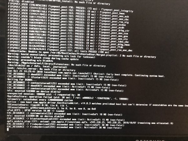

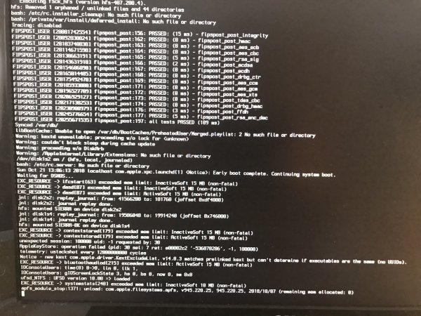

purtroppo oltre ad aver fatto quello che mi avete detto voi, nessuna iniziativa mia ....
non so se fakesmc viene iniettato o no...so solo che il boot parte e dopo un po si ferma in questa schermata..sulla linea di prima....
se pero' attendi 2-3 minuti aggiunge altre 2 linee come vedi qui sotto...poi piu nulla (e ho lasciato lioltre 20 minuti...)
