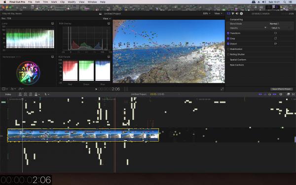

come gia noto da altro topic dedicato, la mia nvidia gt 660 viene vista regolarmente (nativamente) e sembra funzionare tutto bene...malgrado non ci sia il driver CUDA , perche non compatibile con MOJAVE....
ho testato alcuni programmi , sopratutto musicali (LOGICX ecc...) e tutto sembra andare molto bene...anche con le varie apps, desktop ecc...non si nota nulla di anormale.
Pochi giorni fa ho provato FCPX per verificare quali differenza vi fossero in prestazioni , rispetto al medesimo sistema ma con sierra, con quindi CUDA e perfettamente funzionate...
sembrava tutto ok...caricamento media, senza problemi, varie clip, visione preview , selezione, messe in timeline e scorrendo avanti e indietro il cursore, tutto bene, preview sempre fluida e precisa...finche son andato con il cursore sulla sezione effetti...qui, come ben si sa' , anche senza applicare l'effetto nella timeline, avviene una pre-preciew , dell'effetto cui si e' posizionati sopra.... ebbene....quasi su tutti, in quel preciso momento si rovina in maniera random la preview del video con spixellizzazioni a mosaico, da qul momento rimane tutto rovinato anche tornando sulla time line (quindi senza nemmeno un FX applicato)...e scorrendo avanti e indietro...peggiora sempre piu fino a rovinarsi pure la grafica delle finestre del software , rendendolo illeggibile.
se esci dal programma...il desktop e' tutto regolare, ma per tornare ad aprire e usare FCPX devi per forza spegnere il sistema, fare un restart...e allora riaprendo poi FCPX , torna ad esser regolare (preview)...ma finche non torni nella sezione effetti...(a prescindere su quale ti posizioni o scegli)...
non puo esser certamente la mancanza di CUDA, ma non ho idea cosa possa essere...va' come in "tilt" credo la memoria non so se della scheda video o cosa...un bug stranissimo.
con sierra nessun problema simile.
ho provato IMOVIE che usa lo stesso motore di FCPX, ma non carica il banco effetti...ha i suoi , e qui nessun problema.
allego figura...
qualche idea o utente che ha avuto problemi similari?

Così a prima vista, sembra che il problema sia legato alla GPU. Ha un design reference o di qualche produttore? Il problema si presenta anche se avvii FCPX subito dopo avere avviato il pc o solo dopo un po' di tempo? Altri software che ti danno problemi?
si infatti RESOLVE non e' utilizzabile , causa CUDA.... su Sierra invece (che il driver c'e') funziona e bene.
si anche io ho pensato ad un problema di GPU ...
ho provato a smanettare per decine di minuti con video e clip varie, usando QUICKtime..ma niente..tutto regolare!
sul desktop apps varie ecc, sembra tutto ok , anche logicx pro, finestre ecc..non danno alcun problema.
invece ieri ho notato (e senza aver aperto FCPX) che il problema si e' ripresentato anche con alcuni programmi di grafica...cioe' una volta carica l'immagine X...se procedi ad usare i vari strumenti , effetti..prima o poi la grafica in preview dell'immagine si rovina esattamente come da foto che ho allegato prima. Ad esempio l'app FOTO di mojave...apri un immagine , modifica, vai sulla parte destra dove hai i vari slider , contrasto, luce, sat. ecc..
e smanettando su essi , prima o poi l' immagine si rovina.

e' un bug fetente... perche se non "spremi" la gestione grafica, non te ne accorgi minimamente...
fa' conto che tutte le apps comprese di mojave , han funzionato senza problemi del genere..almeno io non ho mai visto alterazioni di grafica rovinata, ne sulle finestre ne sulle icone e menu di applicazione. ho provato in maniera abbstanza intensa programmi come LOGIC PRO X , e anche quello va' benone...e nessun diffetto grafico. anche se va detto che son software abbstanza statici per quanto riguarda la grafica ecc...
anche con quick time...nessun tipo di problema con qualsiasi clip lo abbia aperto, visione video fluida, e regolare , anche andando avanti e indietro per metterlo in crisi...
Poi arrivato il turno di fcpx (ultima 10.4.3) e che quanto ho letto e' tra i programmi che non danno problemi particolari con MOJAVE...
all'inizio ho solo provato a caricare da media qualche clip, e da media import nessun problema grafico in preview ...
quindi ho aperto un progetto caricato una clip per test, ed ho visto che la clip in time line si vedeva bene in precview , anche li, mandandola avanti e indietro con il cursore..perfette e RT fluido.
il giorno dopo ho voluto approfondire...e mi son accorto che andando nella finestra laterale degli effetti...scorrendo tra di loro , con sopra il cursore (che ne attiva automaticamente la preview).. ad un certo punto, invece dell'effetto son comparsi in preview tutta una serie si spixellamento neri e bianchi...(come vedi in figura allegata al primo post)...spixellamento che varia, muovendo il cursore della clip...
da quel preciso momento, qualsiasi effetto anche non selezionato mostrava una preview cosi rovinata...ma pure tornando alla timeline e spostando il cursore avanti e indietro la PREVIEW (sempre priva di effetti applicati) risultava compromessa piena si spixlleamenti...
non solo..andando avanti si rovina ben presto pure l'interfaccia come vedi benissimo da figura allegata.
tale problema rimane in esecuzione anche escendo da fcpx, nel senso che anche se il DESKTOp risulta integro e privo di difetti, in realta se riapri FCPX, la grafica risulta ancora tutta rovinata...quindi parte della memoria o gpu impazzita...
non ti resta che uscire, fare un restart...e dopo riavviato la macchina..torna tutto ok, tanto che puoi rientrare anche su FCPX...ma senza azzardarti ad andare nella finestra effetti o scelgiere strumenti che mandano in preview RT qualcosa, o torna ad impazzire.
un problema SOLO di FCPX ? no..non credo...anche se e' li che lo vedi in maniera drastrica!
infatti...sempre da macchina fresca appena accesa...ho provato alcuni software di grafica...cosi come anche il semplice FOTO di mojave..e anche li...se smanetti troppo tra i strumenti di ritocco (luminosita, contrasto, definizione, saturaziine ecc...) a forza di dai...prima o poi parte lo stesso problema...e l'immagine si riempie di pixel disturbo ! quindi non credo dipenda da FCPX ma da qualcosa che "pilota" la scheda video/gpu/sua ram....
oppure dalla mia scheda madre...
una prova per valutare se e' mojave che digerisce male pure la nvidia 660 gt....sarebbe quella che un utente con stessa scheda grafica, faccia questi identici test ... se dovessero esserci, allora non vi e' dubbio che e' MOJAVE e le SUE kext....
ma se invece funziona bene senza problemi, allora sono io ad aver problemi...gia' ma cosa? o CLOVER e sue impostazioni ripeto...o la scheda madre.

se vuoi provare ad aggiornare questo mojave all'ultima beta se vuoi ti indico come fare, però attenzione a me in 2 hack tutto liscio come l'olio, nell'hack dove ho la 660 ho dovuto impegnarmi e non poco per farlo ripartire e comunque non mi soddisfa molto mojave in questo hack
apri il terminale e incolli lo script che trovi qui
https://github.com/Gengik84/MacOS_Updater">https://github.com/Gengik84/MacOS_Updater
e segui le istruzioni a video
ti ho chiesto se eri in APFS o HFS perché in genere quando si è in APFS funziona tutto regolare
