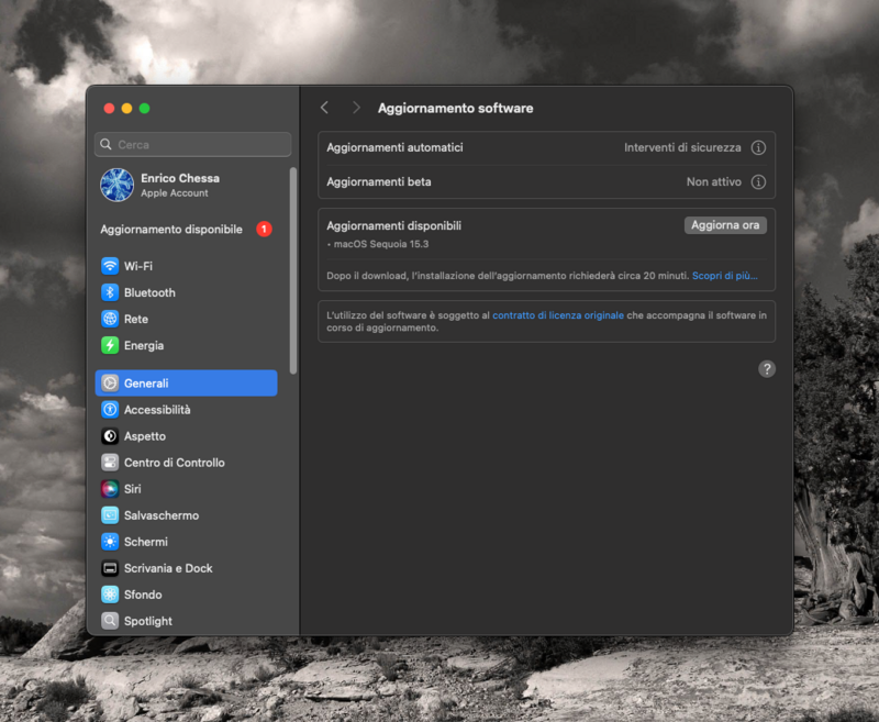

Il 09/02/2025 at 20:15, Riccardo_M. ha scritto:
Buonasera a tutti,
mi sapete dire come mai il mio hack se vado a verificare gli aggio mi dice così:
grazie
Riccardo.
Prova ad usare nei kext in config RestrictEvents versione 1.14 fornito da Fabiosun, che ti allego. Con la versione 1.15 e 1.16 non mi vede l'aggiornamento, mentre  con questa allegata visto ed appena installato Sequoia 15.3.1 (24D70) di 640 MB.
