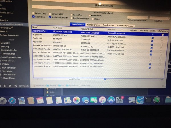

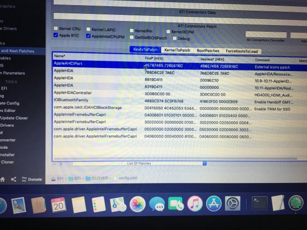

@Gengik84[/mention] mi sono sempre chiesto perché avessi 2 framebuffer perché uno per l’audio e l’altro per il video ?e le ultime 2 che sono disabilitate che patch sono ? E per curiosità quello che diceva @Baio77[/mention] non mi tangeva perché riguardava un altro procio ?
"foskvs" post_id="26434" time="1550734296" user_id="58">
Bisognerebbe rileggere il topic su insanelymac. A memoria, le ultime due non finzionavano correttamente.
Beh che parole chiave posso cercare per vedere a che servono le ultime 2 ? Secondo me servivano per high Sierra
