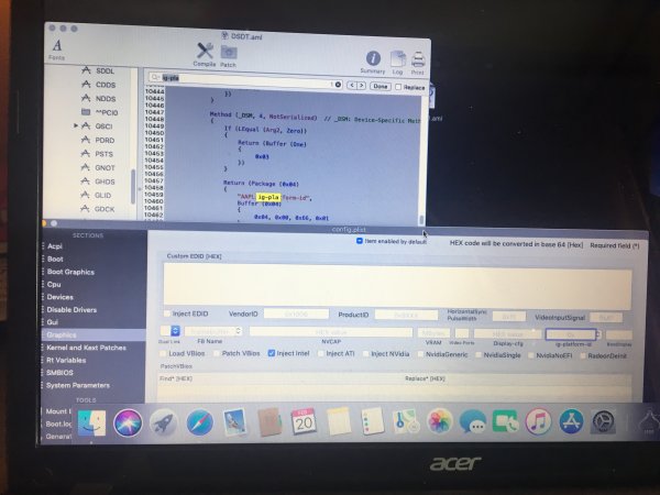

Molti dicono di modificare ig-platform-id ma a me è impostato su 0x quindi nulla. Ignohdmi cosa dovrebbe darmi perché non funziona
"Gengik84" post_id="26369" time="1550679824" user_id="2">
non capisco su quale base.. non hai capito che con 0A finale è per desktop?

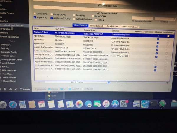

Non quello nella foto sta scritto 0x in ig platform non nel DSDT ma nel config.
Mentre ci sono problemi nella EFI che ho passato magari non è abilitato qualcosa
"Gengik84" post_id="26371" time="1550680055" user_id="2">
fermo fermo quel 0x che vedi sul config non è nulla...
se guardi infatti è grigio.. quindi è solo a scopo dimostrativo

NON voglio contraddire nessuno sia ben chiaro , ricordo , almeno x esperienza personale su Z390 , le patch Kext to Patch x FB non funzionano piu su 10.14.3 vedi la patch connettore HDMI Z390 , quindi consiglio di usare le patch WEG x sistemare il problema , tutto qui .. default_wink_anim
@Baio77[/mention] qui siamo OT... poi magari proseguiamo nel tuo thread.... quali patch non funzionano? a me non risulta... che poi uno abbia avuto dei problemi durante i test... non fa testo più di tanto... a mio avviso ad un certo punto macOS va in palla e non prende più niente nemmeno le cose che sino a poco prima funzionavano
"Baio77" post_id="26409" time="1550692636" user_id="55">
Stai parlando di tutt'altra cosa.
non funziona più le patch al FB, ma cosa stai dicendo?
tu confondi e non poco il discorso di abilitazione di hdmi
  • Supervisor.
@Baio77[/mention] il kext del framebuffer è cambiato in High Sierra: ecco perché le vecchie patch non funzionano più. Non pensare che Whatevergreen applichi le patch in modo diverso...
Comunque questo discorso riguarda Skylake e successivi. Sulle altre generazioni il kext è sempre quello e le patch funzionano ancora.
