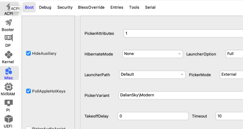

ok, con 0 appare lo stesso la schermata di scelta, con 1 appare un secondo e poi parte. Visto che ho due ssd, uno con windows e uno con mac os, esiste un modo per far partire da bios una schermata di scelta dei due sistemi senza che devo ogni volta premere f12 per scegliere il boot dell'hackintosh?
grazie.

era cosi banale che non ci avevo pensato. Togliendo la spunta su hideauxiliary ora vedo gli hard disk e purtroppo vede anche le efi di ssd che avevano windows ma ora no. Posso scegliere quale efi mostrare? In pratica ora vedo ben 3 efi di windows (solo una è quella funzionante) e la efi di mac insieme a recovery. Posso scegliere di vedere solo mac e il windows funzionante?
Ho eliminato le vecchie efi dai ssd dove avevo installato windows e ora ho solo winndows, mac, recovery e EFI. Non riesco a togliere recovery ed efi
Edited by Alegundam

si se metto la spunta su hydeauxiliary e scanpolicy 0 vedo solo ssd con mac os, ora vedo la guida e vi aggiorno grazie
EDIT: ho messo i due file .contentFlavour e .contentVisibility nella cartella EFI dell'ssd mac os e ora non appare piu. Appare solo Windows, Mac e recovery. Ho provato a seguire l'altra guida del custom entries ma non ho capito perche mi resta solo da togliere recovery in fondo
Edited by Alegundam
