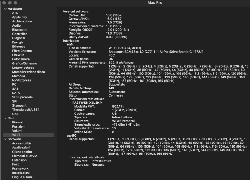

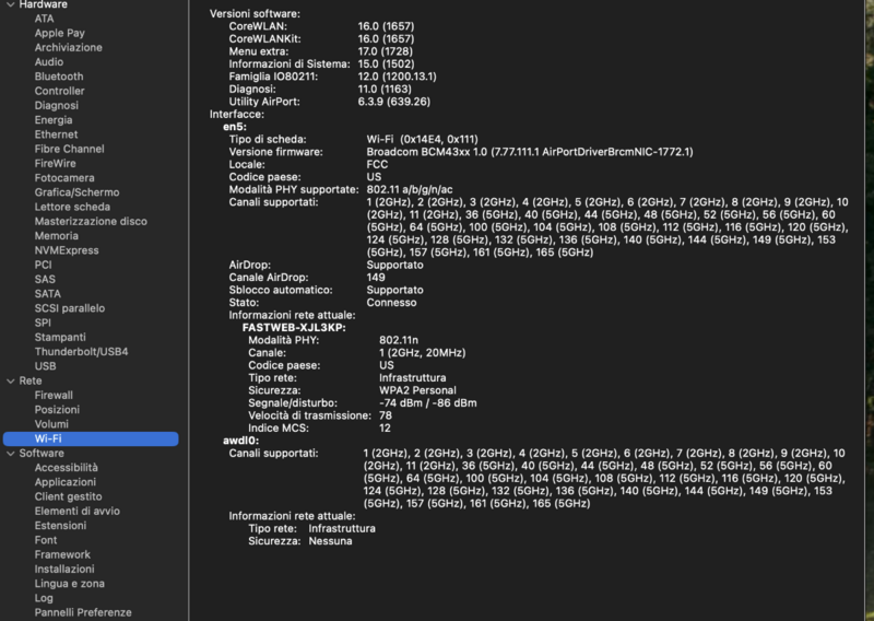

dgs57 Posted October 20, 2024 Share Posted October 20, 2024 Il 19/10/2024 at 09:48, dgs57 ha scritto: @fabiosun Grazie per la tua segnalazione. Corretto il config ed installato OCLP. Tutto funzionante. Buon week-end a tutti. Normalmente uso la pennetta usb TP-link T3u plus per collegarmi in wifi con il router, distante dal pc, e navigo bene ad una velocità di ca. 220mbps ma non essendo riconosciuto come nativo non posso sfruttare imessage, facetime, airdrop ecc. 2 giorni fa, con l'aiuto di @fabiosun, ho deciso di provare OCLP e ci sono riuscito. Solo che si collega solo al wifi della scheda madre e viaggia a ca. 10mbps e non alla scheda Fenvi T919 interna pci (per provare a vedere se posso sfruttare una velocità superiore). Ovviamente devo sempre prima disabilitare il wifi usb della pennetta. Come devo fare per collegare la BCM4360? Link to comment Share on other sites More sharing options...

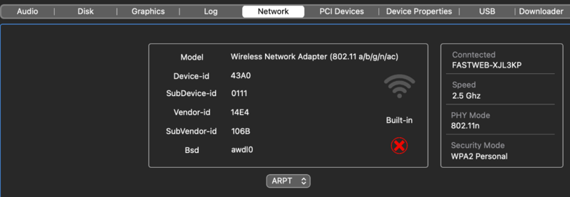

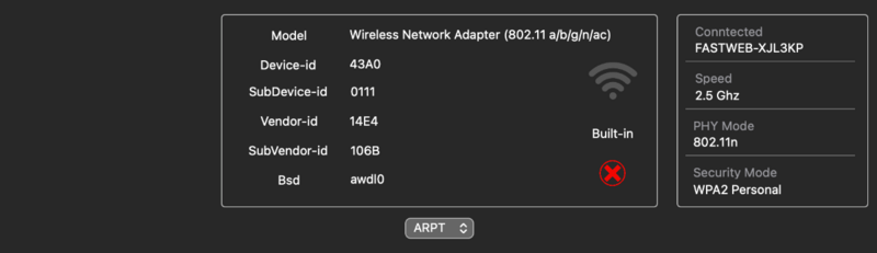

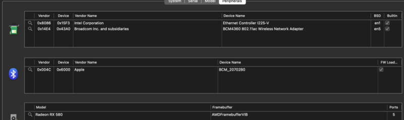

dgs57 Posted October 20, 2024 Share Posted October 20, 2024 1 ora fa, Anto65 ha scritto: Ciao , dal bios non puoi disabilitare il wifi della scheda madre ? Ciao @Anto65, ho fatto come mi hai detto: sono entrato nel bios ed ho disattivato CNVI wifi della scheda madre, tanto che non figura più su hackintool e hachceck. La pennetta usb wifi è disattivata, cnvi è disattivato, il wifi del pc comunque funziona anche se a velocità di 4mbps ma hackceck riporta che la scheda BCM4360 non è attivata. C'è qualcosa che mi sfugge : quale wifi funziona? Link to comment Share on other sites More sharing options...
katsuja Posted October 20, 2024 Share Posted October 20, 2024 6 minuti fa, dgs57 ha scritto: Ciao @Anto65, ho fatto come mi hai detto: sono entrato nel bios ed ho disattivato CNVI wifi della scheda madre, tanto che non figura più su hackintool e hachceck. La pennetta usb wifi è disattivata, cnvi è disattivato, il wifi del pc comunque funziona anche se a velocità di 4mbps ma hackceck riporta che la scheda BCM4360 non è attivata. C'è qualcosa che mi sfugge : quale wifi funziona? Prova a lanciare questi comandi: sudo rm /Library/Preferences/SystemConfiguration/NetworkInterfaces.plist sudo rm /Library/Preferences/SystemConfiguration/preferences.plist Poi riavvia. Link to comment Share on other sites More sharing options...
Supervisor fabiosun Posted October 20, 2024 Author Supervisor Share Posted October 20, 2024 @dgs57il segno rosso significa non interna o non built in non è simbolo attivo o disattivo Come ti dice katsuja è per provare a renderla built in Lo puoi fare anche con hackcheck da uno dei menu Link to comment Share on other sites More sharing options...

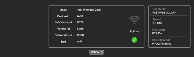

Supervisor fabiosun Posted October 20, 2024 Author Supervisor Share Posted October 20, 2024 Ti dice connesso alla rete 2.5 Ghz di Fastweb se hai puoi connetterla alla 5Ghz le fenvi comunque è più lenta della intel ax210 Link to comment Share on other sites More sharing options...
