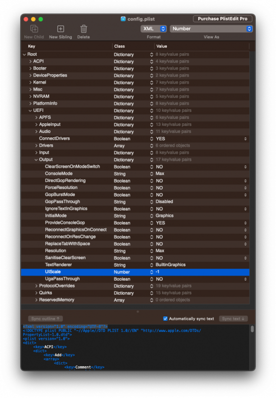

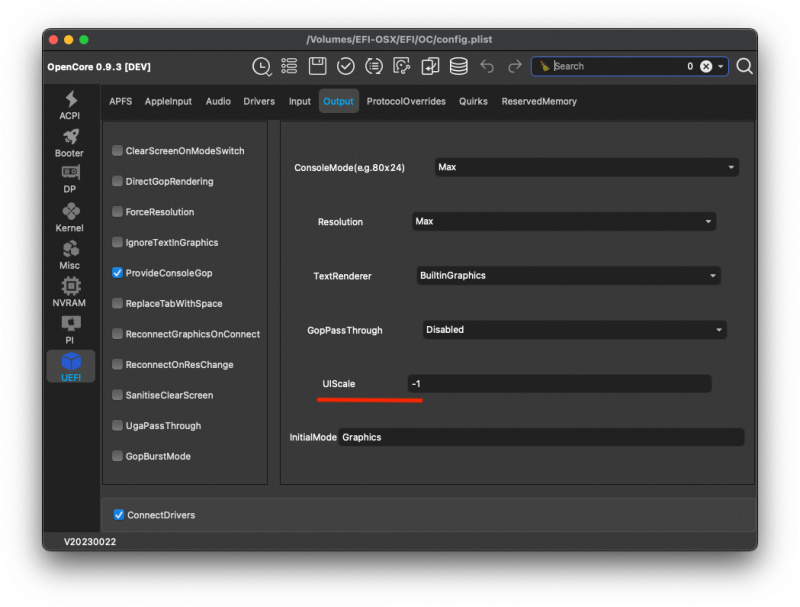

In caso prova a intervenire qui
937889744_Screenshot2023-06-08alle20_05_53.thumb.png.52d66f14069342cc1ede0dd1a74fa048.png

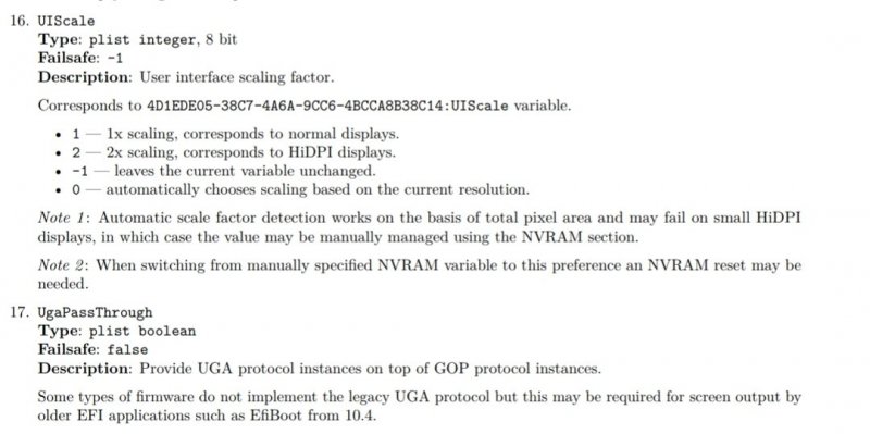

Questi i valori disponibili  da poter inserire :
• 1 — Scalatura 1x, corrisponde alle visualizzazioni normali.
• 2 — Ridimensionamento 2x, corrisponde ai display HiDPI.
• -1 — lascia invariata la variabile corrente.
• 0: sceglie automaticamente il ridimensionamento in base alla risoluzione corrente.
1 ora fa, 38Nic ha scritto:
E comunque con qualsiasi valore non cambia nulla…ho provato modificando lo sfondo consigliato ma niente…non è che andava in add nella nvram?
Settalo a 0 uiscale e comunque quando si hanno dubbi si legge il pdf di configurazione di opencore https://github.com/acidanthera/OpenCorePkg/blob/master/Docs/Configuration.pdf
Si, avevo già provato, non cambia nulla…
