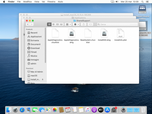

buongiorno, sto provando a creare la chiavetta di installazione con install MacOS maker 3.6 ma alla fine mi da questo errore
Che non riesca a capire la dimensione della chiavetta? È da 16 GB e sto provando a installare Catalina
Sono su MacOS High sierra su virtualbox.
Non so se può essere utile ma non riesco neanche a formattare la chiavetta con utility disk, ho dovuto farlo da terminale e non ho avuto errori.
Grazie per l'aiuto!
