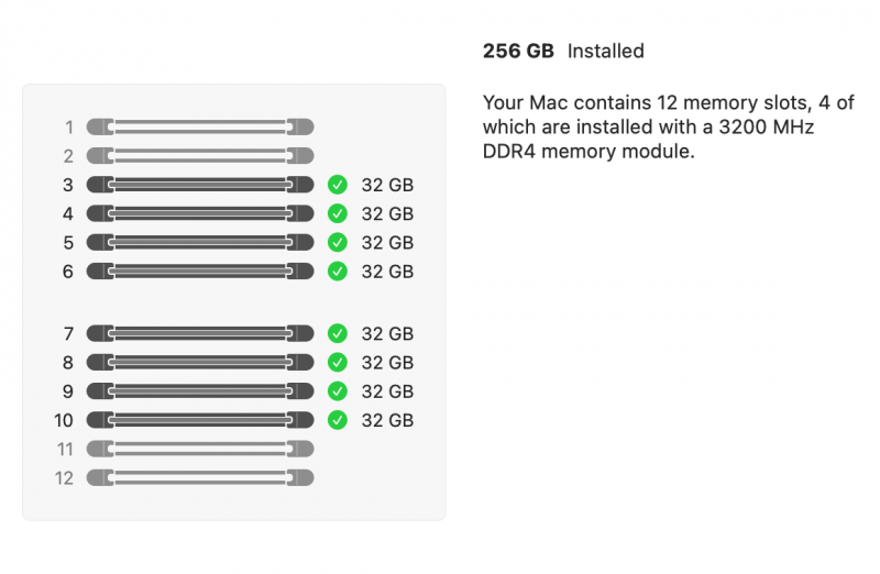

6 ore fa, fabiosun ha scritto:
PS qui va come deve!
704473288_Screenshot2022-06-18at6_46_49PM.thumb.png.4d7fb73e711903fe0ad3599dc1dcca71.png
4 of which 🙂
@fabiosun spiegati meglio perché non ho capito bene: quella è là slide delle tue ram che sono state configurate perché necessario con macpro 7.1. Benissimo io però uso iMacpro e a quanto ne so la “dichiarazione delle ram sul config” (dico così per capirsi, scusa se non sono tecnico) non è indispensabile almeno secondo la mia personale esperienza. Potrebbe essere rilevante ai fini del sonno il loro corretto funzionamento e questo è effettivamente un problema che sta affliggendo le mie ram (dovrò infatti sostituirle appena possibile). Tuttavia nel mio intervento ho dato per sottinteso che con 081+Monterey non ho questi problemi mentre 082+ Monterey/Ventura il pc va in stop solo da comando manuale ossia: Barra-Mela-Sleep. Lasciato lì acceso resta tale.
Per cinebench non so, ma sul monte va.
Sogni d’oro.
@Ramirez71
mi riferisco a tutti e non solo per ocat
se una app o una EFI ha un problema dire ‘a me non va’ senza nessuna possibilità di capire il perché accade non serve
io di solito uso un plist editor ma anche Ocat è uno strumento valido
invece per le ram ho messo la schermata solo per far vedere che ventura dice che sono 4 moduli a 3200 nel testo
mentre nella foto ne puoi vedere 8
