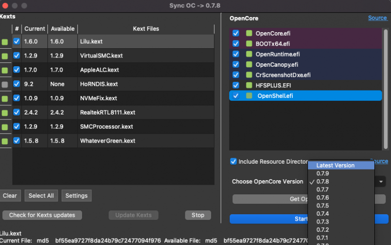

Verifichiamo che la versione di Opencore mostrata da OCAT sia l ultima ( attuale 1.0.4 )
Se viene mostrata una versione meno recente tipo 0.8.8 come nell immagine  e’ necessario prima di editare il Plist , aggiornare la versione di OpenCore
Clicca sull'icona che assomiglia a un simbolo di Riciclo
Nella finestra di dialogo successiva clicca su “ Get the latest version of Opencore “ o dal menu a tendina indicato dalla freccia scegliere l ultima versione di OpenCore
 OCAT provvederà’ a scaricare nel suo database l ultima versione disponibile di OpenCore
             Aggiorniamo Kexts e Drivers
  Puoi ora notare a Sinistra la versione dei kexts attuale e quella disponibile online : Verde = aggiornato, Rosso = obsoleto.
Spuntare le caselle di controllo per i kexts che desideri aggiornare (altrimenti verranno ignorati) e fai clic su
“Check for Kexts updates ” successivamente su " Update Kexts "
Stessa cosa a Destra nella sezione Drivers spuntare le caselle di controllo : Verde = aggiornato, Rosso = obsoleto
Clicca su “ Start Sync “ Riceverai una notifica al termine che tutto e' stato sincronizzato con successo
Chiudi le finestre di dialogo aperte e riclicca nuovamente sull icona Riciclo per fare una breve verifica ...
Come puoi notare sia i kexts che i drivers sono stati aggiornati ( Verde e non più’ obsoleti Rosso )

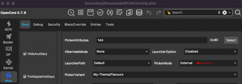

Dubbio ma a me l'icona di OC Validate (indicati dall'icona di avviso rossa) rimane rossa.
mia dice questo:
"OpenCanopy.efi is loaded at UEFI->Drivers, but Misc->Boot->PickerMode is not set to External! CheckMisc returns 1 error! Completed validating /Volumes/EFI/EFI/OC/config.plist in 1 ms. Found 1 issue requiring attention".
che devo fare???
8 minutes ago, antuneddu said:
Imposta in  Misc->Boot->PickerMode =  External
1660138005_Schermata2022-02-28alle21_37_43.thumb.png.f1c661f2c5e7ec978ffbd5ae657f6ed7.png
Se non ti interessa la gui al boot disabilita OpenCanopy.efi in UEFI->Drivers
Grazie ora tutto ok.
La gui non mi piace, non so se può cambiare con qualcosa di più carino, cerco nel frattempo ho disabilitato open canopy.
